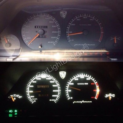

У меня при замене все работает нормуль, также изменил стандартную накладку 605 Пежо на приборку под индивидуальный характер.
15894380_1829954940605673_8435428260755961715_n.jpg |
Приборная доска с диодной подсветкой |
30.04 KB |

carlightdesign
Тоже немного пятнисто засвечено?

Есть регулировка яркости подсветки, для сьемки установил на максимал, снимки делал на телефон. Плюс само стекло не идеальное на приборке, поэтому на фотке типа пятен, в живую выгляд значительно лучше, чем на фотке.
