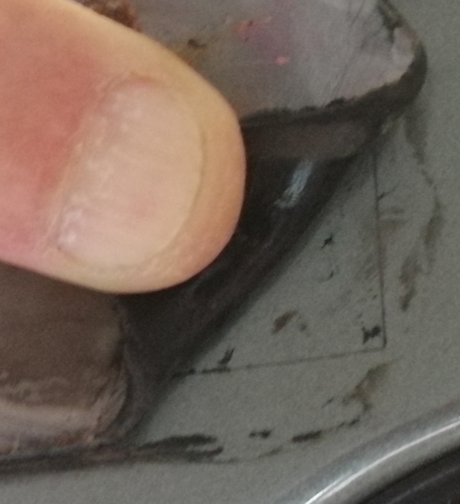

Камрады, приветствую! Улетел в космос спойлер двери багажника. Новый ставить не хочу. Под спойлером приклеены резинки, похоже, что это была самоклейка. Под резинкой есть слой прозрачной пленки, который тоже прочно держится на краске. Как снять эти резинки и пленку, не повредив ЛКП? У кого есть опыт? Мб чем-то размочить, или прогреть?
И второй вопрос. Чем заглушить отверстия? Есть ли заглушки? Беда в том, что они находятся аккурат на грани изгиба поверхности.

MikhaylenkoPA писал(а):Камрады, приветствую! Улетел в космос спойлер двери багажника. Новый ставить не хочу. Под спойлером приклеены резинки, похоже, что это была самоклейка. Под резинкой есть слой прозрачной пленки, который тоже прочно держится на краске. Как снять эти резинки и пленку, не повредив ЛКП? У кого есть опыт? Мб чем-то размочить, или прогреть?
Это 3М-кий скотч - можно погреть феном, вообще он должен сниматься не повреждая ЛКПП и без прогрева. Для плёнки могу предложить купить жидкость для снятия наклеек в любом автомагазине, лучше брать американскую.
В общем, это оказалась резина, причем наносилась в сыром виде, судя по нескольким признакам. Бензин и уайтспирит ее не берут. К краске прилипла намертво. Частично срезал верхний слой ножом, и все. Ацетон вроде берет, но смоет вместе с краской. Так же думаю сработает 646 растворитель. Чем можно размягчить резину без вреда краске??? Пока выход один, все удалять и красить. Либо брать спойлер в цвет, в инете нашел, стоит пятерку. Наверное, остановлюсь на последнем варианте...

MikhaylenkoPA писал(а):Чем можно размягчить резину без вреда краске???
смывкой для пены попробуй
