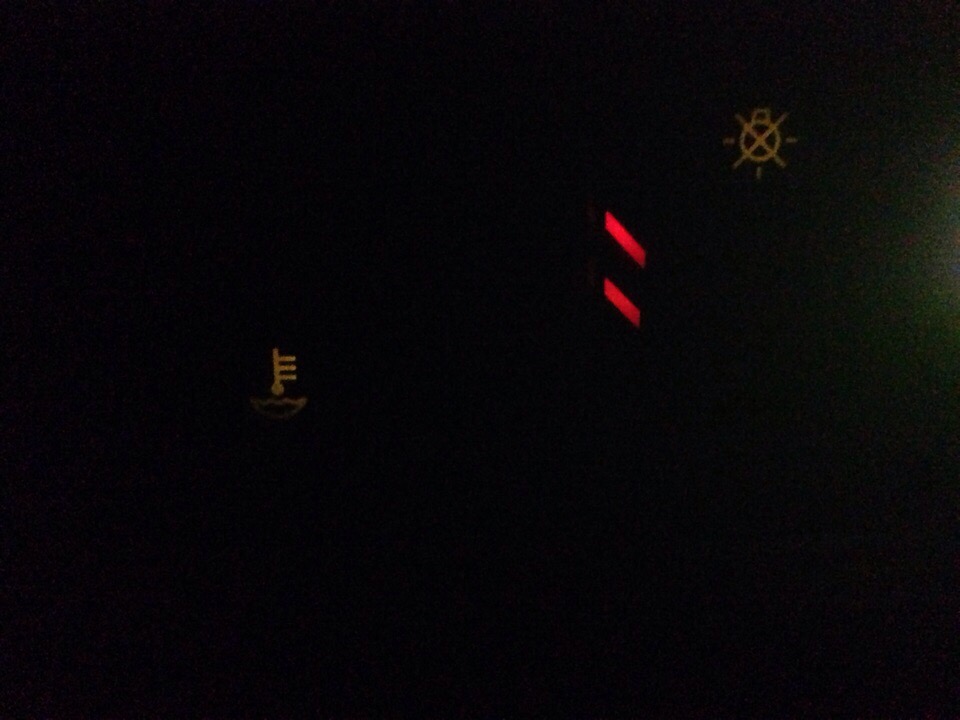

Доброго времени суток. Наверно уже для опытных владельцев это тема слекга поднадоела, но нужна очень ваша помощь. Собственно не работает БСК, работает подсветка при открывании дверей и то на одной не работает. ( Менял концевик, зачищал, мертвый ) При простое на морозе, садишься в машину, бск показывает две открытые двери, причем они закрытые и машина не заведена. Когда машина нагреется, со временем перестает гореть. Куда копать? Предохранители F17, F19 менял. Бск менял уже 3 штуки и все показывают тоже самое. Насчет микровыключателя, как понять что он мертвый? Замок зажигания светится при открытой водительской двери, при зажигании бортовик включется. Если будут советы, расскажите очень подробно куда лезть и что смотреть, а то в электронике не секу совсем. Заранее спасибо. Авто Ваз 2110, карбюратор, 1998 г.

prysot4 писал(а):Насчет микровыключателя, как понять что он мертвый?
Если ключ в замке и при выключенном зажигании открыть дверь - динь-динь (забытый в замке зажигания ключ) из БСК раздается? Если есть - микрик в норме.

All Exx64 писал(а):prysot4 писал(а):Насчет микровыключателя, как понять что он мертвый?
Нет, полностью глухо. Он только дружественную подсветку дает. На этом все. Значит микрик все-таки? Я думал если он мертв, на бк тоже не поступает сигнал

У меня на морозе после стоянки тоже двумя передними дверями моргает и пиликает некоторое время. Если звук не издает, то скорей всего удалил кто то пиликалку.
