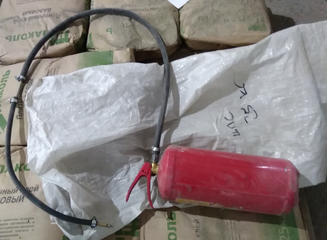

Использован просроченный в хлам ОП-4. Думал что воздуха хватит на одно 13е колесо. Но нет, накачивает только до 1 атм. При начальном давлении в "ресивере" 8 атм. Нужно или искать источник бОльшего давления, что очково из за кислородных шлангов использованных мною, хотя сам сосуд уверен до 16 переварит. Или попробовать на огнетушителе бОльшего объема ОП-8 или 10.
Короче получилась хорошая продувалка для компьютера.
