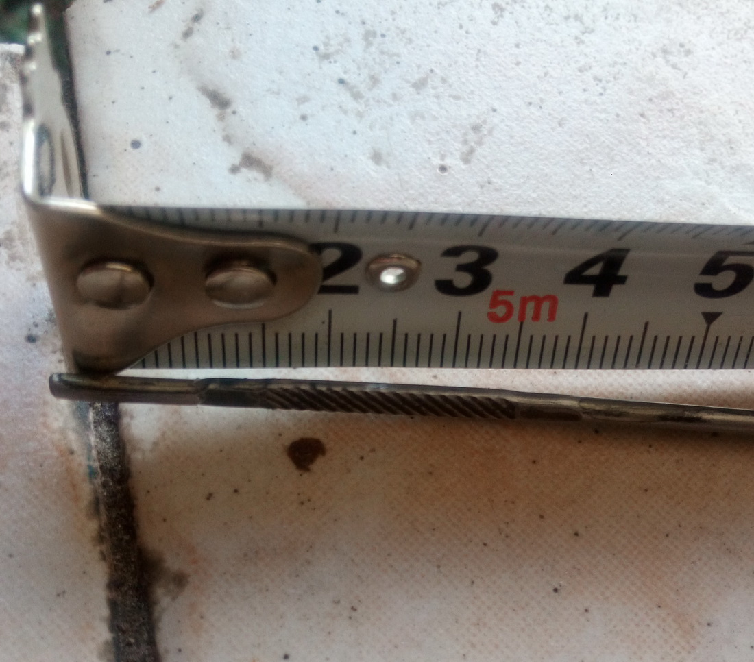

Всем привет, пришло время заменить масло в движке, купил масло мобил супер 2000 4 л., слил старое хадо которое при покупке автомобиля прошлого года мне залили ,поменял фильтр. Начал заливать новое , а влезло его по щупу только 2,5 литра (средина между min и max) , замерил в емкость переработку слитую - 2,5 литра...??? Задил до верхней отметки макс, влезло 2.8 литра...??? Замерил щуп от посадочного места до метки "макс" - 46см... Сравнить возможности нет , так как у знакомых нету таких машин , потому прошу помощи здесь... - Это так должно быть или всё таки щуп врёт... Если у кого есть такая же модель дайте пожалуйста размеры щупа от посадочного места до метки макс... (Кстати масло сливал долго под разными наклонами авто)....

Zorgus писал(а): влезло его по щупу только 2,5 литра (средина между min и max) , замерил в емкость переработку слитую - 2,5 литра...??? Залил до верхней отметки макс, влезло 2.8 литра...?
Все нормально у тебя!

- Вся беда в том что там движок 21124, а у меня 21120 - соответственно различие в том что блок у 21124 выше, и щуп длиннее... Я думаю что предыдущие владельцы заменили щуп именно от 21124 1,6v, а меня интересуют размеры щупа именно от двигателя 21120 1.5v ...

Zorgus писал(а):там движок 21124, а у меня 21120 - соответственно различие в том что блок у 21124 выше,
Чепуха!
Разница в высоте блока никакого значения не имеет,да и разница эта менее 3мм. причем она сверху.

блок 21124 выше сверху.
а там где щуп , они одинаковы.

То как мне масло 3.3 литра туда затолкать если на верхней точке 2.8 литра????

На неделе при снятом поддоне смотрел как стоит щуп
Масло можно лить до начала круглого прута,выше сплющенного места
Колено его не хватает,сальники тоже,если по кочкам не прыгать
Ну это мои наблюдения,себе теперь смело буду лить по верх шкалы
Zorgus писал(а):как мне масло 3.3 литра туда затолкать
Сначала придется полностью удалить старое масло из двигателя,а это практически нереально,
даже если машину кверху колесами перевернешь.
Примерно 10% несливаемого остатка остается в системе.
Заливай по щупу и не парь себе мозг.

Zorgus, емкость картеров у моторов 2111-2112-2114-21124... одинаковая!
Высота блока тут не при делах, т.к., правильно сказали выше, блок "растёт", в высоту всего на 2.3 мм. А эта величина увеличения радиуса кривошипа не требует изменения глубины картера, ибо там запаса - ВАГОН!
