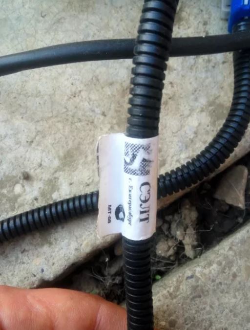

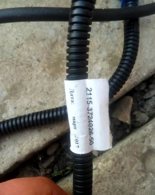

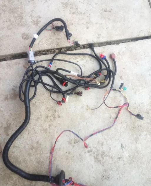

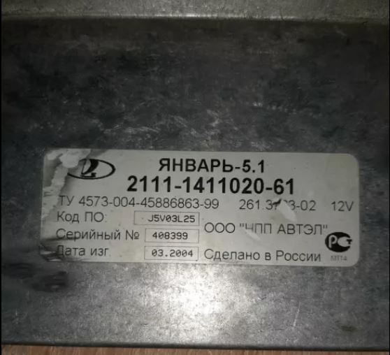

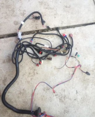

Нашел моторную косу новую 3200р и мозги бу 4210р . Коса ,не знаю ,как производитель ,провода по толщине.
Что новая, эт, конечно, здорева... но, это коса с другим разъёмом ЭБУ. Wink
Т.е. с 81-пиновым, для ЭбУ типа Я7.2, М7.9.7 и выше. А тебе нужен 55-пиновый разъём под ЭБУ Я5, М1.5.4, МП7.0.
Собсны, ничо страшного... Лично я бы этому обстоятельству даже обрадовался бы. Smile
Купил бы на разборке отдельно 55-ти пиновый разъём с 16-ти клапанной косы с хвостиками сантиметров по 20 и спокойненько по пинно-проводно подпараллелился к соответствующим проводам 81-ти пинного разъёма. Зато поимел бы возможность в случае необходимости цеплять на косу ЛЮБОЙ ЭБУ! Good

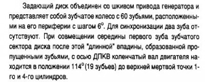

С диагностикой ЭБУ проблему решил. Ошибка 19 (ошибка датчика положения коленвала) ГРМ выставлено по меткам . Датчик стоит на 20 зубе вала. Все говорят ,что датчик должен стоять на 20 зубе.. Прочитав в книге -там написано ,что датчик должен стоять на 19 зубе вала.

Если быть совсем уж точным, то ДПКВ считывает положение по началу подъёма 20-го зуба. Посему, 19-ый, 20-ый зуб... это не та разница, которую должен фиксировать ЭБУ, как ошибку.
В случае с GM я, конечно, на 100 пудей утверждать сиё не берусь, но, Январю сей "разбег" точно пофиг. Отселева вывод, раз ругается ошибкой, то либо метки таки неправильные (или "криво" смотришь), либо таки это особенность блока GM. Pardon
Iurii
Это написано в книге Январь 4,1 . Смотрю нормально ,долгое время работал фрезеровщиком (смещение пару десяток вижу на глас ) Попробую перекинуть на один зуб ремень по метке распредвалла .В пятницу потеплеет -попробую. lol1

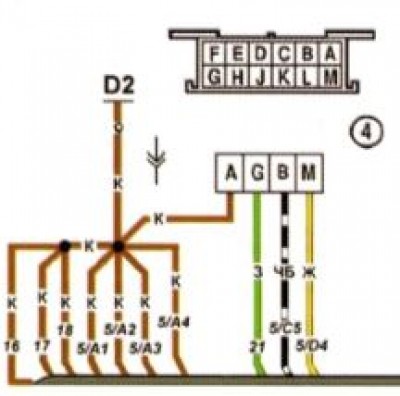

Схема

Iurii писал(а):
При Вкл. зажигания - бензонасос работает ,питание 12 вольт подается.
В том то и дело, что не всегда... Не знаю точно, как в GM, но в Январях и Бошах при включении зажигания питание на пин "G" в колодке диагностики и на БН подаётся только на несколько секунд, если не заводить. Wink
При прокрутке стартёром и запуске мотора "+" появляется снова.
Для того, чтобы работать при Вкл. зажигании, но не заведённом моторе нормальные адаптеры должны брать питание с пина "Н" (соседний, правей "G", см. свою схему) колодки диагностики. На этом пине "+" появляется при вкл. зажигании и "висит" постоянно, пока не выключишь зажигание.
Iurii
Да,по схеме на клемме H - ни чего нет.
Добавлено спустя 13 минут 3 секунды:
Значит на пин H на колодку диагностики надо кинуть провод от зажигания + ?
А ты уверен, что у тебя его там нет физически? Wink
Схемы то люди рисуют, могли тупо не нарисовать.
Кроме того, это тебе мало что даст. Даже если ты и заполучишь "+" на пине "Н" колодки, то всё равно, в папе твоего адаптера пины "Н" и "G" придётся соединить перемычкой и когда ты будешь вставлять разъём, то при вкл. зажигания БН у тебя будет работать постоянно, даже если не заводить мотор. Ну, страшного то в этом ничего нет, тем не менее....
Iurii
Посмотрел адаптер ,между пином G-H стоит перемычка . Буду в гараже ,гляну диагн. колодку пины G.H Пин G -точно знаю ,что есть .
Добавлено спустя 5 минут 27 секунд:
Ну ладно. Я рад ,что хоть при заведенном движке можно сделать хоть какую-то диагностику.
Значит адаптырь у тебя правильный, рассчитанный именно под твой GM, в котором видимо действительно пин "Н" в диагностической колодке пустой. Вот они этой перемычкой в адаптере и взяли питание с пина "G" колодки и "доставили" его на пин "Н" адаптера.
Но, имхо, лучше таки бросить "+" с ЗЗ на пин "Н" колодки, а перемычку в адаптере убрать. Так будет по фен-шую. supercool
