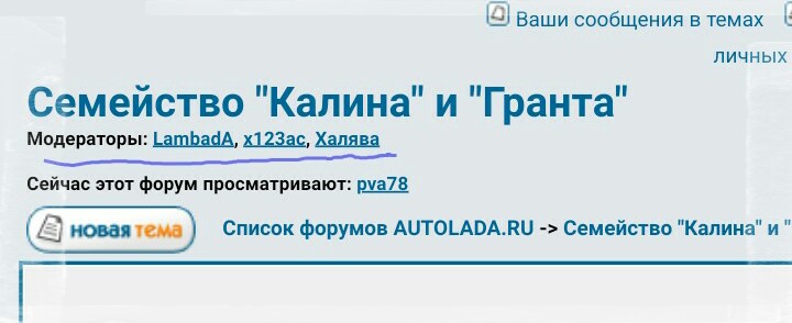

К вопросу о модераторе:
Размер файла: 45.16 KB
Просмотрено: 202 раз(а)
Smile
На заборе тоже бывает много чего написано...
Из всех этих модеров только x123ac и остался... И то, он сюда уже сто лет как не "ходит", ибо не интересно ему на суету в детской песошнице смотреть, он всё в тюнинге тусуется.
Так чты, чтоб "гопники не ссали в собственном подъезде" (пока власть отсутствует), лучше самим вести себя нормально и не нарушать правила, которые перед созданием тем-баянов неплохо бы было таки почитать. Wink
