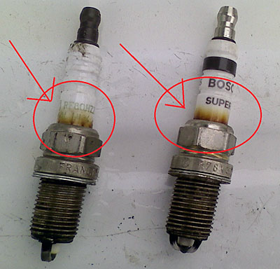

Когда менял свечи и катушку, свечи если не ошибаюсь все были одинаковые, только в 4 цилиндре свеча была уже вся прошита... а другие были норм
Что значит прошита?
IvanIvanovskii
Что значит прошита?
ну что то вроде этого
Размер файла: 35.94 KB
Просмотрено: 162 раз(а)
Ну, это хрень, а не "прошита".
Это твои свечи? А чо они разные то?
IvanIvanovskii
нет не мои нашел в инете фото для примера, что было с одной свечей

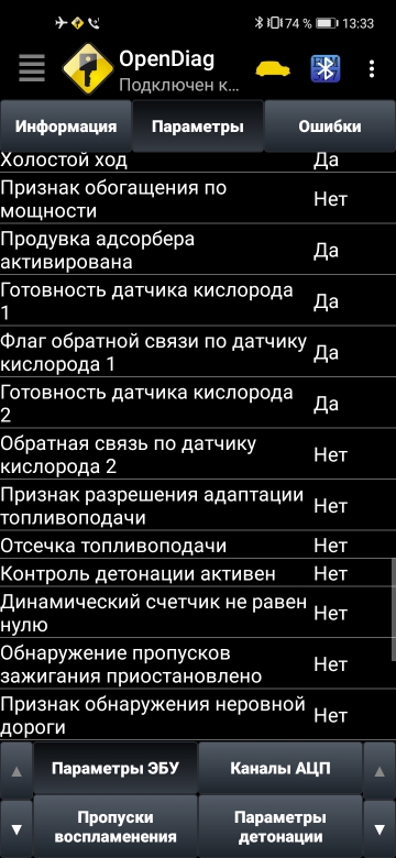

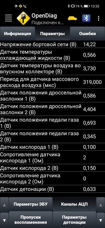

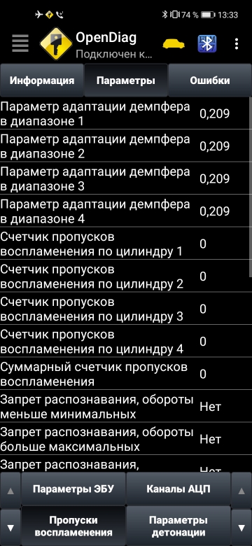

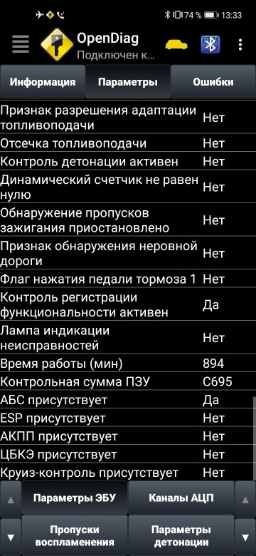

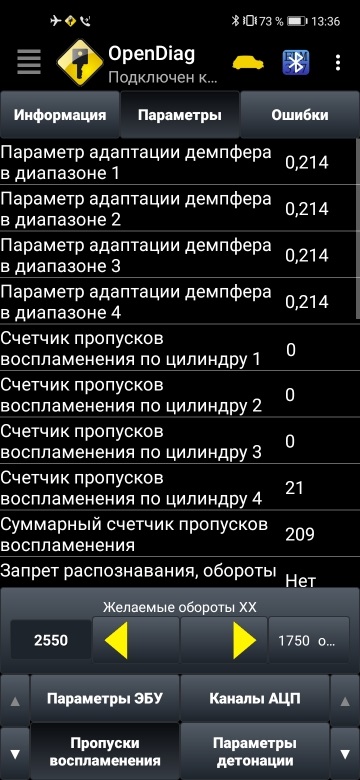

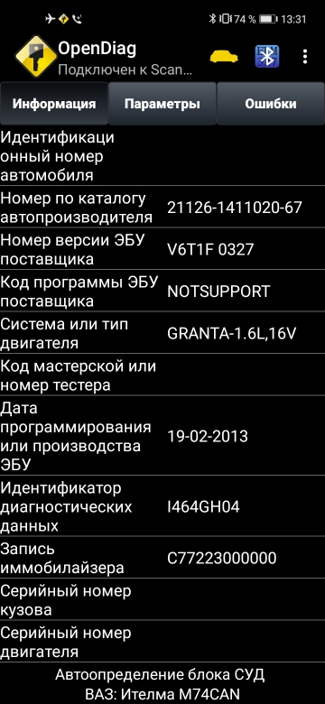

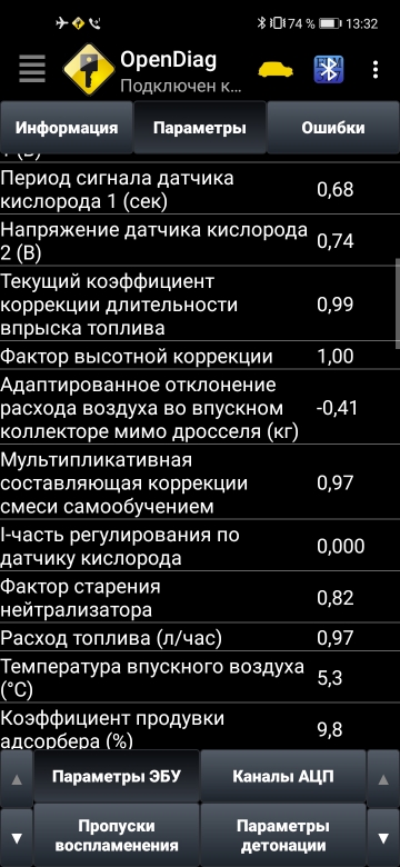

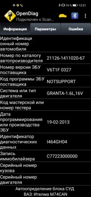

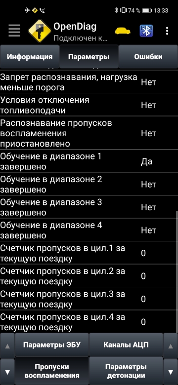

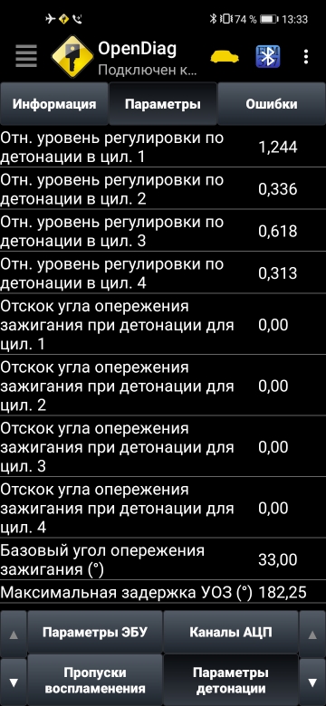

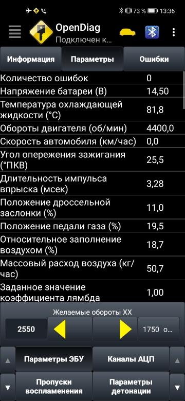

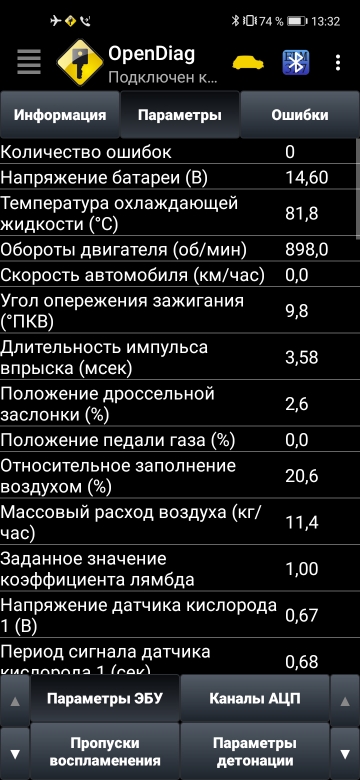

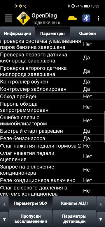

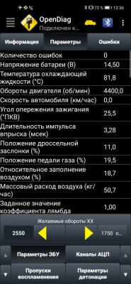

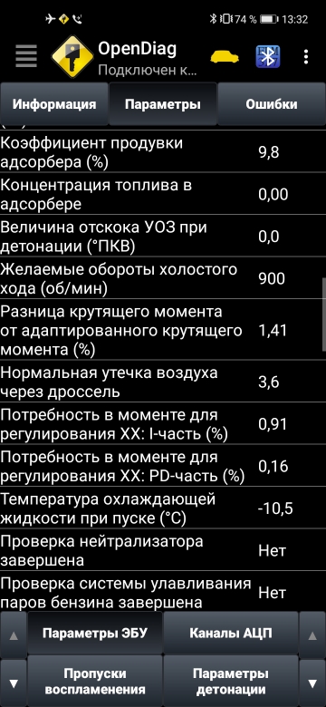

решил показать свои все параметры, что да как работает, может кто увидит какую либо неисправность
Размер файла: 110.27 KB
Просмотрено: 168 раз(а)
Размер файла: 147.52 KB
Просмотрено: 166 раз(а)
V6T1F 0327
Это у же лишнее, а вот идентификатор прошивки не помешает: I464GH04. Wink
По скринам... Я понимаю, ты ещё учишься, посему вывалил всё подряд, что тебе показал диаг. Smile
На самом деле, в большинстве случаев требуется гораздо меньше. Wink
Прога позволяет создать пользовательский набор отображаемых параметров. Записывай, что чаще всего требуется:
1. Температура двигателя
2. Обороты
3. УОЗ (график)
4. Шаги РХХ
5. Параметр нагрузки
6. Массовый расход воздуха
7. Время впрыска
8. Текущая коррекция времени впрыска
9. Аддитивная коррекция
10. График работы ДК№1
А из каналов АЦП чаще всего требуется напряжение покоя (зажигание включено, двигатель НЕ заведён) ДМРВ.
А, да... По тем скринам, как и ожидалось, в параметрах никакого особого криминала я не увидел. Посему, предположение о том, что под большими оборотами у тебя начинает продавливать прокладос и, соответственно, фриз прёт в горшок начинает лидировать. Pardon
Но компрессию таки померяй! А дальше... нюхай бачок на больших оборотах или скидывай башню. А, ну ещё проводку до ИКЗ проверь, хотя это вряд ли.

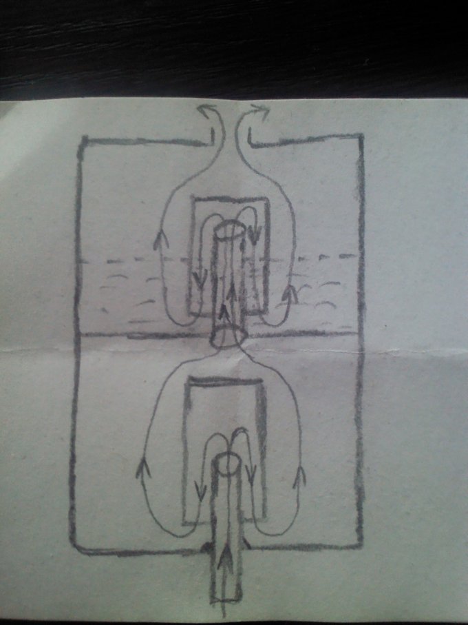

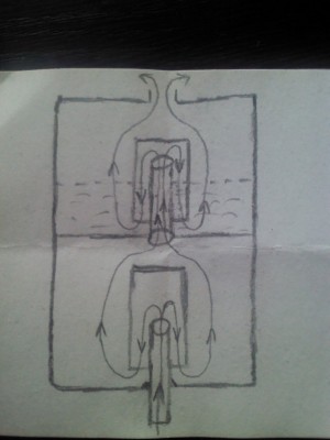

можно схему пожалуйста самодельной штуки из баночек для анализов, дома буду хочу сделать посмотреть прут ли газы
Схема будет внизу. На ней стрелками обозначено движение воздуха из бачка вверх. Вспоминай кино.
Но! Тебе токарь понадобится, чтоб это всё воплотить в реальность, т.е. сделать штуцеры и клапаны, не так там всё просто. Wink
Фотку сделаю, если надо, но позже, когда буду в гараже.

IvanIvanovskii
если так ездить определенное время чем черевато будет?
Дыра разрастётся, фриз попрёт рустом => откровенная колбасня, постоянно текущий изо всех щелей фриз, может бачок лопнуть, но самое хреновое - может "выжрать" канавки в блоке и башне и их уже придётся фрезеровать.
понял, как бы система кальяна, если не сложно конечно можно и фотографию готового продукта) буду признателен
Примерно да.
