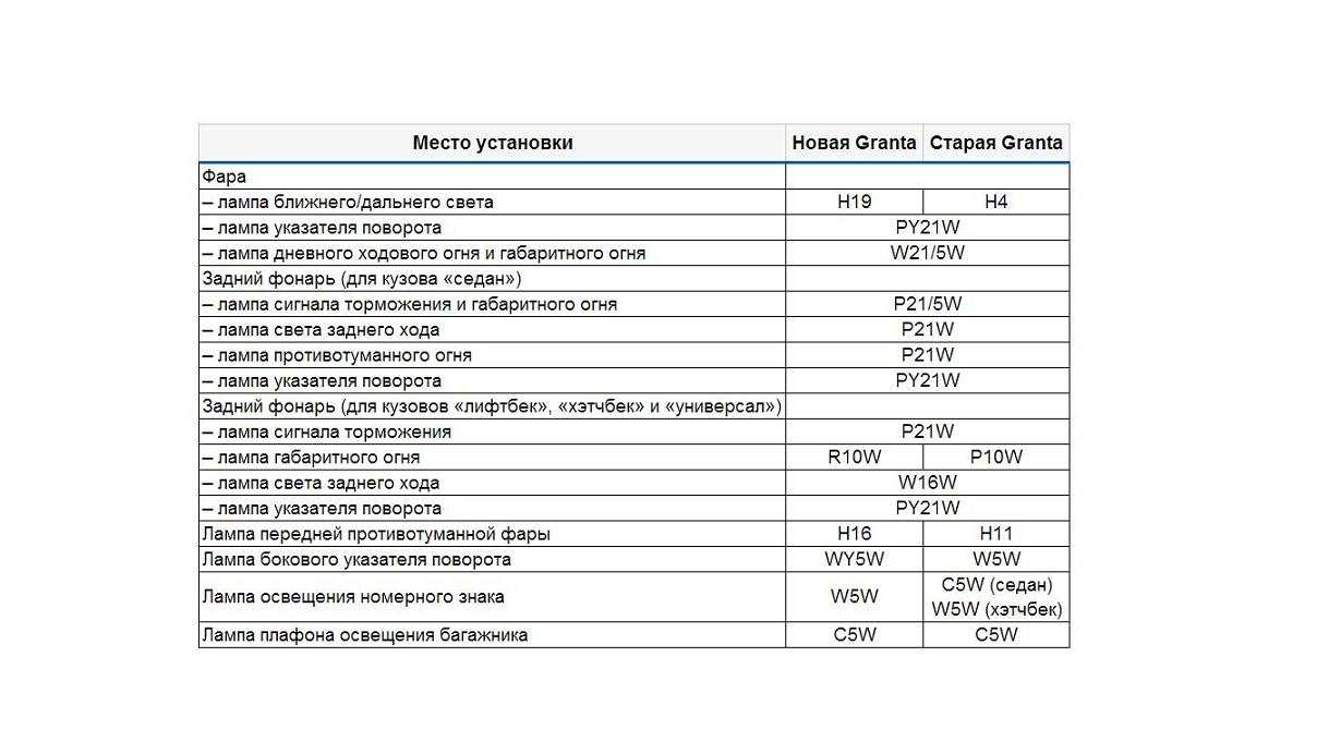

т808 писал(а):На Гранте ДХО штатные
Между тем , дофига народу на них днём гоняют со светом , или туманками (у кого есть)

Rejected писал(а):На гранте идут как и у весты и как у рено пластиковые туманки на 19 ват, с лампами h16
У меня Гранта , туманки пластик с лампами Н11 . У сына Логан , у друга Ларгус ... и т.д и т.п везде Н11

АРКАША писал(а):У меня Гранта , туманки пластик с лампами Н11 . У сына Логан , у друга Ларгус ... и т.д и т.п везде Н11
У меня сейчас машина стоит в гараже со снятым бампером и туманами, только сегодня специально ещё раз проверил это пластиковое говно и лампочки h16, да и в ВК чате группы о грантах ФЛ, все подтвердили что у них тоже самое, может у вас б\у машина, где хозяин поменял на туманки от валео или вессены, там уже да, металл и лампочки под h11 55 ватт

Rejected писал(а):может у вас б\у машина, где хозяин поменял на туманки от валео или вессены,
Машина с ноля , как и остальные приведённые в примере .
Туманки у меня штатные Автосвет (Киржач) 21900-3743011-00(лев) и 21900-3743010-00(прав) , корпус пластик , лампы Н11 55W

Rejected писал(а):может у вас б\у машина, где хозяин поменял .....
Все проще:
| Гранта.Лампы.jpg |
