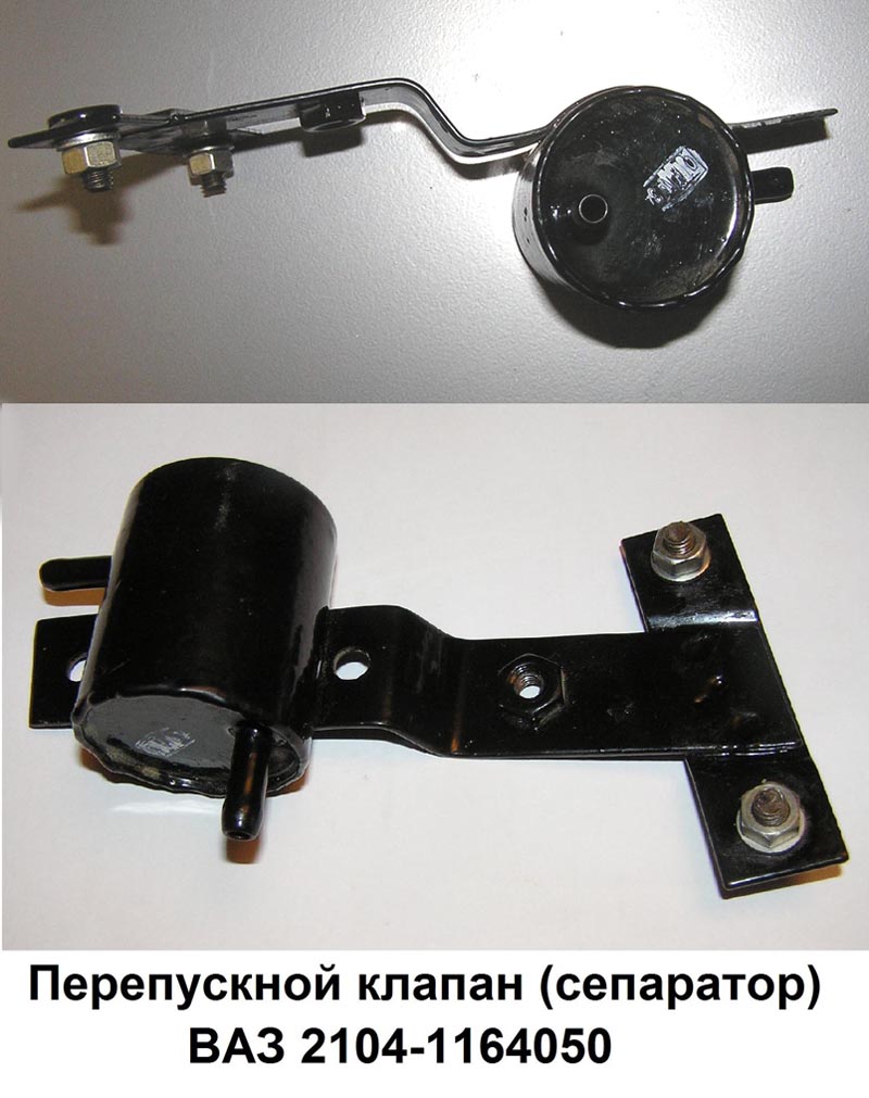

Еще на всякий случай снял перепускной клапан (сепаратор), продул - очень легко продувается в обе стороны. Похоже, внутри у него пусто, и это никакой не клапан, а просто расширительный бачок.

Separator_VAZ-2104.jpg |
