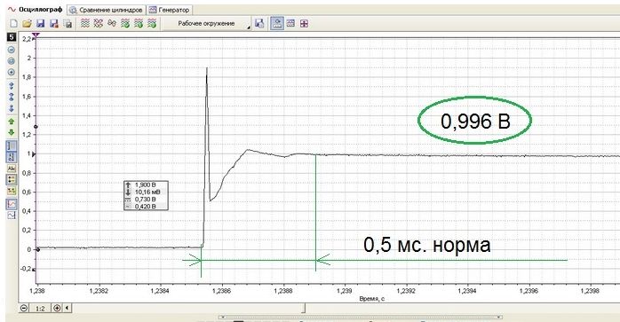

проверь все массы жгута зажигания, он же моторный...
да и проверить бы время отклика ДМРВ, в идеале должен быть как на картинке...
Размер файла: 55.09 KB
Просмотрено: 138 раз(а)
У всех? Он же несколько штук новых перепробовал.

думаешь такое невозможно???
