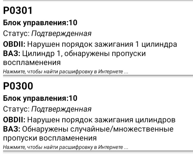

Виктор007700
Отключается цилиндр,следовательно загораетя чек.А какие ошибки показывает?Их нужно посмотреть в первую очередь,хотя бы направление понять можно.А менять все что окручивается.. nea
Виктор007700
витмар писал(а):
Виктор007700
Ошибка P0301 — обнаружены пропуски зажигания в первом цилиндре
Ошибка P0300 – нарушение порядка зажигания

Виктор007700
Это все ошибки?
Виктор007700

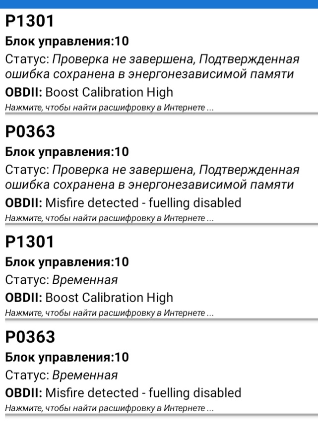

Виктор007700 писал(а):
показывает пропуски 1 и 4.
Оно так и будет показывать.
Необходимо не коды ошибок смотреть,а какой конкретно цилиндр не работает - ручками поработать чуток.
