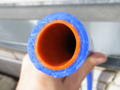

Кто-нибудь ставил силиконовые шланги на печку? БРТ на мою десятину 2000-года в наших местах я не найду, ставил разные шланги, в том числе вроде с виду нормальные ГАЗ-овские, которые метражом продают, с нормальным армированием, но - все дубеют, недавно снимал такой шланг печки с термостата и торец просто надорвался, шланг сгибаешь и он трескется в местах перегиба. Сейчас у нас продают такие как на фото, продавец производителя назвать не смог, на шланге ничего не написано, но я поискал в инете по фото и это похоже Китай, зарегистрированная торговая марка в России "FORSIL", продает Форком (https://www.forkom.ru). На вид качественный шланг с тремя оболочками, две из котороых армированы. Ктонибудь ставил такие, что можете сказать?
И еще, в России подобные шланги делает НОВЭМ (https://shlangi-novem.ru/), но у их шлангов более толстая внутренняя оболочка (оранжевая), синие более тонкие, в сумме получается примерно одинаковая толщина оранжевой и сумарно синих оболочек. поэтому армирование видно лучше через более тонкую внешнюю синию оболочку. Может кто-то ставил их и поделится впечатлениями?

Пасиб, нужная информация, но как обычно - мнения разделились... У нас -40 бывает... хотя человек не все сказал - может у него пружинные хомуты на Опеле стояли... Ладно, в итоге получаем следующее - НОВЭМ у которых ораньжевая оболочка толще чем у моих китайских скорее всего будут работать надежно, можно брать. А с этими китайскими придется поэкспериментровать.

не увидел на разрезе нитей армирования, лучше 3-4. тогда можно брать. в автобусах давно в СО ставят силиконовые патрубки. Поджимать их лучше тарельчатыми хомутами- если найдешь бери немецкие Бриз.

Если че на на волне импортозамещения, тестил и хомуты различные и силиконовые шланги Хорс, Дарвин Плюс-индия, Премьер Авто -китай, и т.п. вместо Лейланда.
