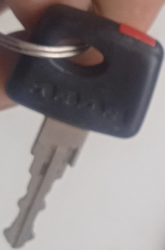

Всем добра. Похерил ключи от авто. Ключей было в комплекте три. Обучающий, не обучающий с чипом и без чипа. У меня остался на руках только обучающий, без чипа иммобилайзер не признает. Микруха у изготовителей ключей стоит 2000р. На озоне продаются разные дешевле. 2000р дороговато. Кто сталкивался с подобным?
| обучающий ключ.jpg |
231.4 KB |
206 раз(а) |

сандро У тебя есть "обучающий"(мастер) ключ , с красной меткой .
Купив "рабочий" транспондер(чип) ты сам сможешь прописать его в ИММО .
Процедура прописки подробно расписана в инете
