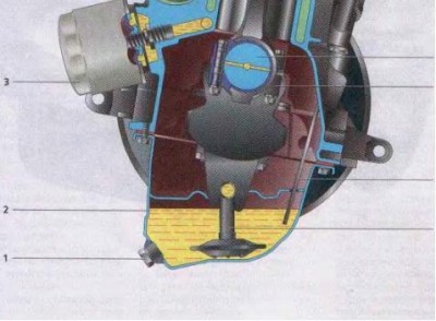

Paxan4eg45 писал(а):есть версия что коленвал при уровне достает до масла
Бред !!!
Во первых тогда на щупе ни один конструктор не поставил бы метки на этом уровне,
а во вторых от коленвала до поверхности масла конское расстояние !
Масло уровень в поддоне ВАЗ 2108.jpg |
27.66 KB |
186 раз(а) |
