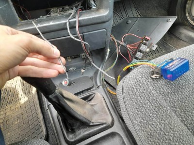

И еще заметил сегодня, торчит из панели провод с кнопкой (фото прикрепил). Если запускаю сканер с елм327 и держу кнопку нажатой, то через пару секунд включается аварийка и через 4 щелчка выключается. Если не сканировать и держать нажатой, то ничего не срабатывает. Еще там провод двувжильный обрезанный черно-красный.

Сообщения: 47919
Александр_ghxgh писал(а):торчит из панели провод с кнопкой
Видимо это кнопка "Валет" от сигнализации.
Александр_ghxgh писал(а):Еще там провод двувжильный обрезанный черно-красный.
А этот протяни и выясни куда подключен.

т808 писал(а):А этот протяни и выясни куда подключен.
Ну он идет в общую скрутку которая идет уже в эбу.
Сообщения: 47919
Александр_ghxgh писал(а):он идет в общую скрутку которая идет уже в эбу.
Если нет желания выяснить зачем он был нужен,то забудь - пусть так и болтается.
