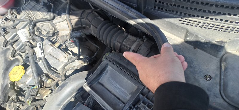

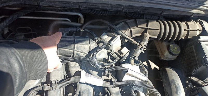

Датчег абсолютного давления + датчег температуры всасываемого воздуха какой то идиот расположил прям над выпускным коллектором, соответственно это неправильно. И тут меня посетила мысль, я прям из жгута вычленяю подводку к этому датчику(уже проверял, всё там раздельно, и можно отделить), сверлю дырку Ф12 в корпусе вф, и втыкиваю его тудой. На штатном месте остается в качестве заглушки старый датчик. У меня их два короче.
Как щитаете, эффект в + будет? Сейчас в жару она дергается, это болезнь вест, которую и лечат переносом датчика, но, почему то покупают кусок жгута с разъемом, хотя штатного вполне хватает.
Фото где он есть, и фото где планируется размещение

Насколько вижу ситуацию, датчик имеет полное моральное право быть расположенным там где он и установлен.
Щланос Евро-3 тоже на горячую лягался, а у него ДАД расположен сразу за фильтром.
В итоге лечилось перепрошивкой.
В идеале решалось заменой контроллера, на тот, где допускается смена приоритетов датчиков

antipinoman писал(а):Сейчас в жару она дергается, это болезнь вест
а не впуск ли воздух подсасывает?
antipinoman
Сообщения: 1218
Откуда: 77
Авто: М6
Дядя Ваня писал(а):antipinoman писал(а):Сейчас в жару она дергается, это болезнь вест
Нет тк после замены датчика едет лучше
Потом опять. Его там маслом закидывает из вкг и от жары ему плохеет, крч переносить надо

Не надо его переносить. Я на своём Ситроене, натешился с переносами. Ему лучше всего - между 3 и 4 ранерами. И масло из вкг он не боится, как и жары.
