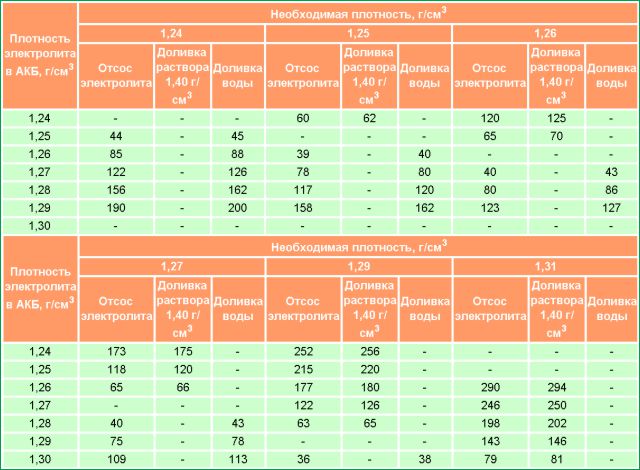

Бессовестный, если плотность не поднимается более указанной величины, то можно провести её корректировку. Грушей отбираем энное кол-во эл-та и добавляем 1,4. Включаем зарядку для быстроты перемешивания, контролируем, повторяем и т.д. до победного
| Korr_plotn.jpg |
63.54 KB |
171 раз(а) |

Буйный писал(а):если плотность не поднимается более указанной величины, то можно провести её корректировку.
вот про это я и хотел узнать. Где-то говорят электролитом побаловаться, кто-то говорит, этого нельзя делать. Правды никто не знает и походу никто не пробовал.. ппц какой-то...
пысы: вчера заряжал акум, пока не упадёт до 0,5 ампера! Плотность теперь в итоге, около 1,22-1,24 в банках и всё!.. плюну на всё и наверное выкачаю старого и залью нового электролита..
