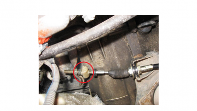

Придвинуть резиновую втулку, которая на тросике вплотную к вилке сцепления. Правда видел машину, на которой этой втулки нет.
Тут тоже вот нет

У меня тоже нет. Я там, где Canopus нарисовал красную стрелку прицепил офисную скрепку-зажим (черная прищепка с мет. усиками для кипы бумаг). И не задевает ни за что, и предотвращает слетание троса.

Точно, подвинул резинку, она уехала достаточно далеко, и проблема снята. Спасибо за подсказку.
Две стяжки неоткрывающиеся (стрипы) решают проблему. Продаются на всех хоз базарах. При регулировке сцепления нужно удалять и ставить новые, зато мертво.

Недоброй ночи. Вот и меня настигло это. Ехала сейчас домой, смотрю светофор замигал, выжимаю сцепление чтобы докатится на нейтралке, какой то Бах И нет педали- первая мысль сломала педаль. Хорошо машин не было откатываюсь накатом на обочину. Аварийка. Стою думаю че делать , ногой параллельно ищу педаль а ее нет нигде. Свечу фонариком нашла. Она где то у моторного отсека. Думаю ну все, педаль целая значит оборвала тросик. Делать нечего , я одна, надо выходить смотреть. Может че придумаю чтоб хоть до дома доехать. Открыла капот- свечу фонариком вроде целый трос. И вуаля он соскочил с вилки. Вопрос как? Я под педаль не лазила. Просто ехала как всегда. Одела на вилку тросик. Понажимала педаль все вроде ок. Завела. Тронулась, поехала. Вроде всё ок. Но теперь что надо сделать чтобы не соскакивало больше?
Сообщения: 47919
Marinella писал(а):что надо сделать чтобы не соскакивало больше?
Шарнир стандартный ?
Посмотреть не разогнулись ли концы ушей вилки.
Для подстраховки можно мягкой проволокой закрепить к вилке шарнир троса.

Тем более!Сравни ее со старой - наверняка ушки под трос загнуты меньше,
а еще и сцепление новое,что отвело вилку еще больше назад,стимулируя соскакивание троса.

Лучше подогнуть сами ушки вилки.
Marinella писал(а):Что такое шарнир?
То,что с вилки соскочило:
Шарнир троса сцепления.png |
