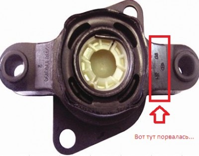

Ограмаднейшее спасибо!!! Нашел причину))) Спасибо вам и этому форуму!

Pestovo писал(а): Нашел причину
Классическая ситуация
. Странно только что тебе до ещё до "пропажи передачи" не бросилась в глаза сильная вибрация рычага на высоких оборотах - верный спутник рваной опоры.

Pestovo
На форуме 10 лет
Сообщения: 6
Наконец то выпало свободное время и я заменил опору, но толку ноль. Вторая скорость никак не хочет включаться, стоя на месте включаю ее а рычаг в нейтральное положение возвращается... Не знаю что еще и сделать...
