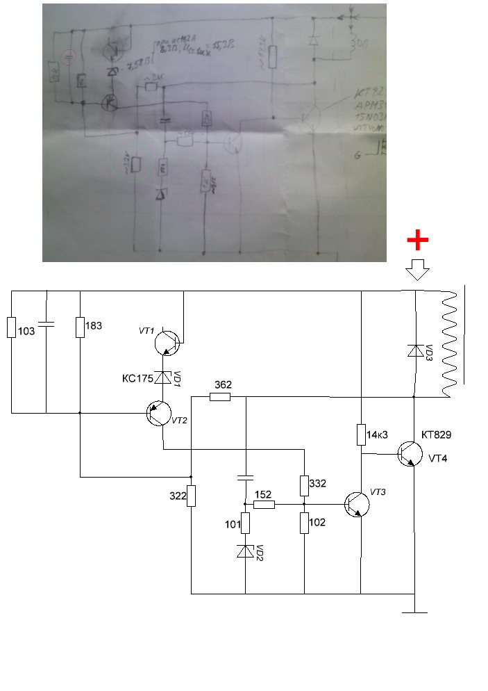

Кому интересно, есть кое-какие резалты ковыряния в 611.3702-01.
Напомню: с целью подъёма напруги в нём был заменён опорный стабилитрон на 7,5 вольт на стабилитрон КС182А (8,2 вольта), а так же ключевой биполярный транзистор КТ829А2 на полевик АРМ3055L, схема на предыдущей странице.
В результате напруга стала 15,03 вольта (лишка), а так же РН перестал греться (есть гуд, раньше времени не будет "термокомпенсироваться"), как утюг в районе напруги отсечки при нагрузке в 1,8 ампера (лампа 21 ватт, 12 вольт).
С целью снижения напруги отсечки был уменьшен штатный резюк на 3,2 кОм до 3-х кОм (на схеме обведён зелёным). Напруга стала 14,77 вольт. Имхо - самое то, в бортсети при такой отсечке будет в среднем где-нить на 0,3-0,5 вольт меньше, в зависимости от нагрузки.
Задача минимум выполнена, напруга поднята для работы с будущей КА\КАшкой! Smile rlzz
Следующим номером программы будет ускорение реакции на резкое увеличение нагрузки. Здесь сложнее...
Во-первых, нуна крепко думать где и чего "подкрутить".
Во-вторых, результат "подкрутки" на "столе" сложно проверить, нужно будет каждый раз таскать к авте.
Предполагаемый к замене конденсатор (на схеме обведён красным) лично мне жутко не нравится тем, что его сначала нужно выпаять, потом замерять ёмкость, а потом ещё найти другой в таком же форм-факторе с меньшей ёмкостью... Запаивать, скакать к авте, не пошло - искать другой, паять, скакать, короче - гемор. facepalm
Бум тумкать ишо... Smile

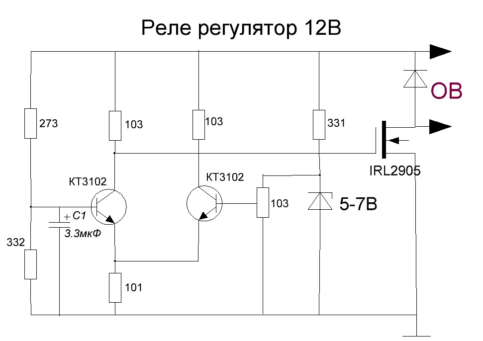

NAUexx "полевики" с компьютерных плат мало подходят для РН. У них рабочее напряжение, как правило не более 30В. А надо, с запасом, хотя бы 60В ,в идеале - 100В.
VOLDEMAR_, чтоб гена самовозбудился, обязательно нужно, чтоб клемма "+В" (выход с гены) каким-нить волшебным образом попадала на положительную щётку, причём, желательно с наименьшим сопротивлением в цепи. У нынешних ген с доп. диодами в мосту это происходит "естественным" образом, главное раскрутить гену до оборотов, на которых за счёт остаточной намагниченности гена сможет выработать напряжение, открывающее доп. диод.
Посему, заведя авту с проводом на клемме "D" дальше можно этот провод снять вообще, гена сам себя будет снабжать "возбуждением", главное - не дать "просесть" оборотам, при которых диод закроется.
"Та снаю я!" Smile
Даташиты умею читать. Wink
Зато по току то какой гандикап! Razz
Это была игра... на пробу что ли... что под руку подвернулось. Ну не оказалось у меня взамен дохлого КТ829А2 ничего, да ещё именно в таком форм-факторе. Зато сетевухи "покойные" были...
На лампе это будет работать сколь угодно. Да и на обмотке тоже, пока защитный диод в РНе не крякнет. Не забыл про него? Wink

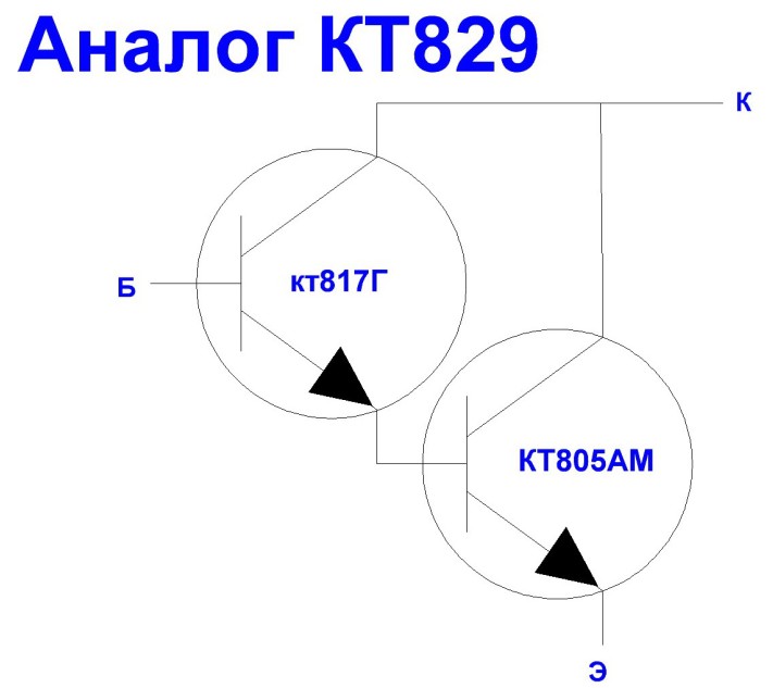

На счет "полевика" Тупо ставил заместо КТ829 и все? ни чего в схеме не менял? В принципе. чтобы "гена" работал, надо чтобы ключ (КТ829) открывался полностью. Сопротивление обмотки, примерно 2.5Ом. И ток, должен быть не менее 3А. (это когда выжимаешь из "гены" все возмжное и не возможное)
Размер файла: 41.95 KB
Просмотрено: 272 раз(а)
Ага! Smile
Неа. Smile
Интересную картинку ты приложил... Smile
А теперь "метнись" на страничку назад, там картинка вскрытого корпуса РНа. Теперь расскажи, как туды упихнуть твой аналог? Smile
PS: что такое составной транзистор (Дарлингтон), я знаю, да и 817-го там лишку, вполне 315-го хватит. К тому же, там не просто КТ829, а именно в корпусе А2. Wink

VOLDEMAR_
NAUexx, Сорри за аналог. Это я так, от души картинку аналога выложил. Может кому сгодится, место если позволит.
"Та снаю я!"
Вообще-то да. Полевик твой на пределе. Не будь мост ограничительный... сам представляешь.
Так потому он и грелся, что был полудохлый, т.е. потерял коэффициент усиления. Не? А так то, с рассеиваемой мощностью 20 Вт supercool с чего бы ему греться?

Всем! Всем! Всем.... ну, кому интересны мои "тараканы". Smile
Корректировочка... См. схему на предыдущей странице.
Для подъёма напруги, как я и ожидал, менять опорный стабилитрон не нужно! А вот резюк, обведённый зелёным - нуна.
В штате он 3,25 кОм, с ним выходная напруга 14,1.
Если его заменить на резюк 3,6 кОм, то выходная напруга становится 14,79.
Напоминаю, это напруги с моим ключом на полевике.
Попутно выяснилось (впрочем, так же ожидаемо), что увеличение резистора на затворе (базе) ключа (14.3 кОм на схеме) ведёт к снижению выходного напряжения, уменьшение - к увеличению.
В случае с полевиком этот резистор лучше уменьшать (килоОм до 3-х), дабы уменьшить время переключения ключа, ещё больше снизив и так никакой нагрев. Smile
Компенсировать лишнее увеличение опять же можно "зелёным" резюком, уменьшая его.

внесу и я свою лепту в это дело. Меня интересует схема термокомпенсации.
Размер файла: 64.37 KB
Просмотрено: 380 раз(а)

VOLDEMAR_, про термокомпенсацию уже сказали, а про номиналы... На некоторых резюках их прочесть не удалось, ибо всё было залито компаундом, при его отскрёбывании надписи стёрлись. Посему замерялись тестером без выпайки из схемы. Номиналы этих резюков указаны с "волной", т.е. приблизительные.
Параллельно "красному" конденсатору два резюка, один с номиналом 18 кОм, другой 10 кОм, поправь у себя. И В базе у ключа... С ним сложней, ему больше всего при "отскрёбывании" досталось. Вначале, тестером намерялся номинал 14,3 кОм, потом захотел таки прочитать остатки надписи, поскрёб ещё и... "убил" его совсем, тестер стал показывать 360 кОм! Выпаял - вообще 520 кОм. Щас поставил пока 15 кОм. С ним и снимал все данные по напругам в посте выше.

NAUexx схемку подрисовал. Вопросы возникают, на счет второго стабилитрона (в нижней части схемы).
Я решил по такой схеме собирать регуляторы. Не знаю, оправданно это или нет, но есть намерения восстанавливать или попросту менять внутренности у штатных РН.
Поставлю элемент для термокомпенсации и испытаю этот регулятор с пристрастием, скажем так. Буду греть феном и смотреть, чтобы напряжение при нагреве падало до 13.5В.
Вчера протравил печ. плату. Соберу пробный РН. Если будет нормально работать, поставлю это дело на поток. А для потока - уже разработаю печатку, чтобы в "капсулу" все элементы входили.
Для меня важные моменты работы генераторной установки, это: стабильность напряжения, и автоматическая корректировка бортовой сети от нагрева самого генератора.
Описание: Спаял все по схеме. Схема не рабочая. (выходной ключ, как и ожидалось, не открывается полностью, при падении напряжения ниже стабилизации)
Ограничивает напругу на базе VТ3 (по твоей схеме) при закрытии ключа.
