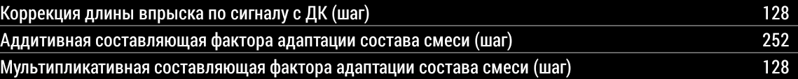

У меня, после считывания параметров программой OpenDiag Mobile обнаружилось, что коэффициент коррекции впрыска измеряется в шагах, а не в мс.
Всё перерыл, так и не нашел объяснения этим шагам. vst
Имеется три параметра коррекции:
1. Коррекция длины впрыска по сигналу с ДК (шаг)
При включенном зажигании (0 об.) равен 128.
На холостом ходу колеблется возле 128.
2. Аддитивная составляющая фактора адаптации состава смеси (шаг).
Недавно отключал АКБ поэтому - 0.
Через некоторое время работы на х.х. появились цифры - 252, 255...
3. Мультипликативная составляющая фактора адаптации состава смеси (шаг)
значение -128 (АКБ отключался)
В типовых параметрах никаких шагов нет.
Кто-нибудь знает как эти шаги соотнести с длительностью впрыска? Pardon
Описание: ELM-327, программа OpenDiag Mobile, 2110, Bosch MP7.0.H, M7V03E65

d.dmitry
eco Шаги эти, их должна диагностическая программа перевести в общепринятые цифры проценты. Разработчик диаг проги забил на этот эбу, не сделал перевод в стандартное отображение.
Пробуй другие программы.
Поддержу d.dmitry, походу косяк в диагностической проге... Pardon
В декабре 2016-го как раз МР7.0 мацал двумя прогами, МТ1.2.0.9 и от Мотор-Мастер Тульского DISco... всё вменяемо было.
Длины? Может длительности?
Может цифири "128" надо понимать как "1,28" в мс? А "252" как "2,52" в процентах? Тогда становится всё более вменяемым и похоже, что у тебя либо подсос жёсткий, либо давка в рампе мала, либо ДК пора менять.

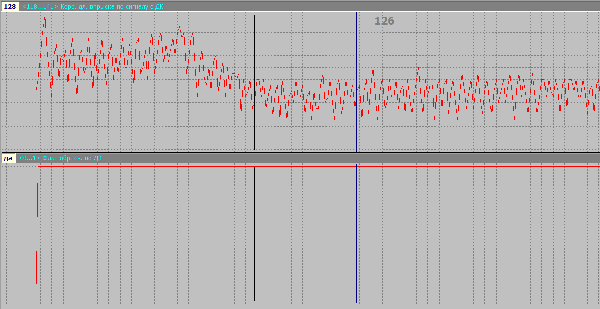

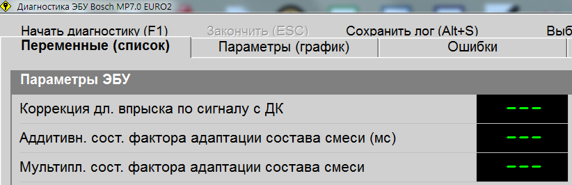

eco
Похоже так и есть.
Смущало то, что ведь он сознательно написал единицу измерения - шаг.
Посмотрел эту прогу OpenDiag для PC, там для моего ЭБУ никаких шагов нет.
Остается или так ориентироваться, или в просмоторщике логов писать формулу, или смотреть эти параметры в другой проге.
Добавлено спустя 39 минут 33 секунды:
А с другой стороны, если измеряем в мсек, то длительность, а если в шагах, то длина. src
На этом эбу, как я понимаю самообучение скидывается при отключении АКБ. До включения двигателя должны быть нули.
Здесь похоже, там где должны быть проценты, 128, это ноль.
После того как включается корректировка по ДК, значение коффициента Корр дл. впрыска колеблется в пределах, примерно 132 - 123, среднее -128. На графике ниже видны эти колебания.
Когда ДК не включился в работу и когда обороты были равны нулю, это значение всегда было равно - 128.
Описание: Из программы OpenDiagFree
Размер файла: 38.2 KB
Просмотрено: 944 раз(а)
Описание: Просмоторщик лога DiagView
Размер файла: 37.04 KB
Просмотрено: 600 раз(а)
Описание: До включения двигателя
Размер файла: 24.05 KB
Просмотрено: 493 раз(а)
