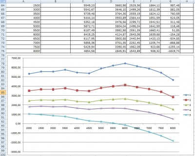

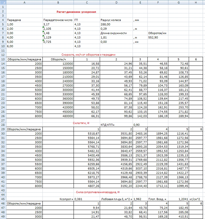

В тот же файл на страницу "Динамика" добавил расчет динамики ускорения по данным расчетного крутящего момента из второй таблицы.
В расчете участвуют передаточные числа КПП, ГП, диаметр колеса, коэффициент аэродинамического сопротивления кузова и лобовая плоскость его сечения.
Формулы и данные для расчета использованы из источников:
http://hondavod.com/forum/viewtopic.php?f=20&t=3307&view=print
http://ru.wikipedia.org/wiki/%D0%9F%D0%BB%D0%BE%D1%82%D0%BD%D0%BE%D1%81%D1%82%D1%8C_%D0%B2%D0%BE%D0%B7%D0%B4%D1%83%D1%85%D0%B0
http://www.autoreview.ru/new_site/year2001/n01/aero/aer.htm
http://ru.wikipedia.org/wiki/%C0%FD%F0%EE%E4%E8%ED%E0%EC%E8%EA%E0_%E0%E2%F2%EE%EC%EE%E1%E8%EB%FF
http://tuningplus.narod.ru/articles/testdrive/spoilers.htm
Результатом расчета является вектор тяги приложенный к кузову автомобиля. Разумно заключить, что обороты перехода вектора тяги через ноль - есть обороты максимальной скорости.
У меня с реальностью сходится почти полностью Smile
Размер файла: 302.59 KB
Просмотрено: 364 раз(а)
Размер файла: 182.19 KB
Просмотрено: 1089 раз(а)

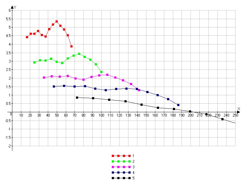

Тупой эксель блин не строит две табличные кривые на одном графике с разным диапазоном по оси Х facepalm
Построил в другой проге привычный вид графика с учетом сопротивления воздуха.
Размер файла: 66.92 KB
Просмотрено: 225 раз(а)

Построил график ускорения из лога. Вот, сравните:
1. Это то, что получилось теоретически исходя из данных стенда, сопротивления воздуха и передачи
2. Это то, что получилось из моего лога. На графике - 4-я передача.
Размер файла: 88.94 KB
Просмотрено: 210 раз(а)
3-я передача
Размер файла: 79.26 KB
Просмотрено: 233 раз(а)
