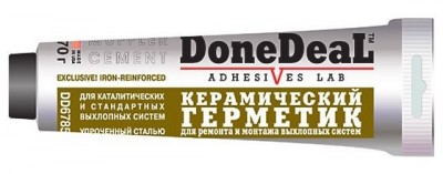

$n@ke писал(а):
Народ подскажите по такой задумке. Вообщем машина 1,5 л. 8V между приемной трубой и трубой резонатора есть графитовое кольцо уплотнительное, когда менялся выхлоп поставил я новое кольцо, но примерно через месяц оно либо выпало оттуда либо расколось и выпало не знаю. Вообщем хочу это кольцо посадить на герметик, стоит не стоит или что еще есть? Если герметик то какой abro красный что то не сильно высокотемпературный, может есть специальный какой. Ща поставил старое колько, но машина рычит все равно.
Есть спец. герметики для выпускной системы. Я долго не мог добиться герметичности в стыке резонатора и глушителя (то ли кольца кривые, то ли фланцы овальные), обычные герметики помогали ненадолго. Со спецгерметиком проблема решилась, потом менял глушак, опять на него ставил.
Размер файла: 27.31 KB
Просмотрено: 221 раз(а)
$n@ke
Афиноген Полюгаев спасибо за наводку, буду искать.

Не нужен там герметик достаточно капли литола.
Скорее всего хомут кривой,когда менял глушитель купил такой и кольцо в комплекте,в итоге кольцо там по диаметру оказалось меньше стокового, как я не пытался, соединение было не плотным, пока не поставил старое кольцо и старый ржавый хомут.Прошло 2 года соединение герметично.

При нормальной геометрии фланцев. С помощью герметика при прочих равных условиях я устранил подсекание.
$n@ke
Народ подскажите по поводу герметика который мне Афиноген Полюгаев посоветовал, в каком интернет магазине взять можно? Магазин только чтобы проверенный был, на exist не нашел, в городе у меня такого нету, продаваны этот герметик вообще только с моей картинки видят впервые и аналогов нету тоже все герметики на 340 градусах заканчиваются.

Дешевле купить новое кольцо.,перед тем как ставить очистить посадочные поверхности на трубе и катализаторе от остатков старого.Колечко очень хрупкое. прессованое из графита с кусочками медной проволоки. болты затягивать по очереди без перекосов. Посмотри темы может что полезное найдёшь http://www.autolada.ru/viewtopic.php?t=296469 и http://www.autolada.ru/viewtopic.php?t=196187 или

Афиноген Полюгаев
http://yandex.ru/yandsearch?text=done%20deal%20%D0%B3%D0%B5%D1%80%D0%BC%D0%B5%D1%82%D0%B8%D0%BA%20%D0%BA%D0%B5%D1%80%D0%B0%D0%BC%D0%B8%D1%87%D0%B5%D1%81%D0%BA%D0%B8%D0%B9&clid=9403&lr=11

Повторяю не нужен там геметик, потом его придётся счищать перед монтажом нового кольца.Кольца служат 2-3 года,катализатор греется до 800гр С, от этой температуры они распухают и в итоге рассыпаются, возможно и существуют где то нормальные кольца но мне они не попадались,и то что поставили на заводе, распухло точно так же.
