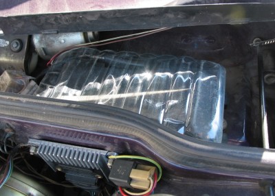

Уважаемы самароводы! Вашему внимание предлагается техническое решение по защите блока предохранителей (ЧЯ). От чего я предлагаю его защищать? От воды конечно. Поначалу на него стекала вода, которая просачивалась под пластмассовой накладкой на водостоке. После того как я посадил на герметик данную пластмаску, то заметил, что зимой ЧЯ весь в снегу и когда там тает, то он се равно в воде. Вот я и подумал, а не защитить ли его чем-нибудь? И вот мой вариант: я разрезал 5 ти литровую бутылку из под незамерзайки (которая в разрезе прямоугольник а не круг) вдоль длинной стороны прямоугольника и получил как раз некий "зонт" от всех видов осадков. Этот "зонт" очень легко садиться, сторону горловины я направил к воздухозаборнику а плоскую сторону я поместил между крышкой ЧЯ и защелками с правой стороны.
На мой взгляд, получилось из разряда "дешево и сердито".
Лично у меня были постоянные глюки с разъемом который торчит из ЧЯ вверх, глючили дворники. Теперь стало гораздо реже глючить, хотя по теплю все там зачищу.
Если уже кто то делал подобное поделитесь опытом, если есть замечания к моему предложению буду рад услышать. Может вместе мы придумаем правильную защиту для ЧЯ
С уважением,
Malish
p.s. извините что так много получилось, хотел по подробнее описать.

Нормально предложение!
Действительно, дещево и сердито.
Попробую сделать что то похожее у себя, т.к. проблемя с водой в ЧЯ те же.
Тоько есть пара вопросиков:
1. Он, в смысле "зонт" действительно нормально садится, или все таки ты его чем то закрепил? Иначе вроде как должен слетать при движении по нашим "ровным" дорогам.
2. Как решился вопрос с разъем торчащим вверх из ЧЯ? Просто вырезал отверстие или как?

Как бы этот зонт заодно парником не стал, где всегда тепло и влажно, если вода туда попадет, как ей оттуда выбраться?

1. Я никак не крепил "зонт Малыша", сам сидит, он же по краям пытается сжаться и тем самым держится.
2. А он как раз этот разъем и накрыл, в том то вся и соль
3. По поводу парникового эффекта я тоже думал. Дело в том, что когда режешь бутылку, то со стороны дна получается бордюр 5-6 см а с противоположной стороны бордюра нет, т.к. там же горлышко (кстати, длинные стороны тоже обладают бордюром),. По идее, пар который будет подниматься наверняка уйдет через эту четвертую сторону, которая не обладает бордюром.
Кстати, я разрезал бутылку не на одинаковые половинки, а специально на разные, что бы если вдруг маленькая не подойдет, то надеть большую.
Хотел еще фото выложить, только мне некуда
. Если кто может помочь с этим, готов выслать по почте.
С уважением,
Malish.

Прошел месяц....
По итогам месяца тестирования хочу поделиться, глюков с дворниками почти не было. "Зонтик" не сползает, сидит и делает свою работу. Короче всем рекомендую, тем более, что цена вопроса 0 р.

ИМХО есть выходы более "правильные", эффект парника летом как-то напрягает (если я правильно понял конструкцию), а пар он ведь лучше воды проникает...
я пошел другим путем ... WD-40, вскрыл ЧЯ, обработал (от души так) плату со всех сторон и саму коробку, включая резиновый уплотнитель, и вот уже три зимы-весны и два лето-осень всё окей, без всяких до конструкций. ну есно иногда обновляю, примерно раз в полгода

Чаще возникают проблемы из-за засорения сливного отверстия, и вода попадает в ЧЯ как раз снизу в переднем правом углу.

Цитата:После того как я посадил на герметик данную пластмаску, то заметил, что зимой ЧЯ весь в снегу и когда там тает, то он се равно в воде.
С герметиком ты погарячился, плотно эта хрень все равно не ляжет и соответственно вода туда всё равно попадет, а вот из-за твоего герметика деватся ей будет некуда, соответственно рамка будет гнить, просто видел такое на одной машине, ржа пошла на второй год, пришлось отдирать и перекрашивать.

Посмотрел на картинку, ну с зонтом все понятно, а вот я смотрю ты прикрепил эту... штуку... реле стартера что ли... прямо к коммутатору?

Еще раз повторюсь, что на мой взгляд, парниковый эффект при таком зонтике ЧЯ не грозит, т.к. с левой стороны нет бортика и туда все пары свободно уйдут.
to uBER: это реле ПТФ (противотуманные фары) от прошлого хозяина досталось, я не вижу проблем в таком месторасположении.

Парниковый эфект,то часто бывает сам наблюдал при замене моноблочных сигналок, где предохранители были замотаны насмерть изолентой. Зеленеют и засахариваются.
Про сливное отверстие - шлангов там по жизне небыло и нет. В отверстие вставляется резинка, она имеет раструб, вниз на разъемы и сужается. Это конечно было бы хорошо, если б на ши авто бегали по дорогам вымытым шампунем, как в Германии, и листочки с травой не забивали все подобные отверстия. По сему за всем надо следить и чистить. Если вода стекает, то она и должна стекать и подобные места должны вентилироваться.
Есть такая беда в 08-09, под коврами педали сцепления гниет правая сторона концевиков двери. Влага остается на разъеме и не сохнет - вот и парниковый эфект.

Я сделал так - когда у меня пошли глюки с электрикой, я решил не гимороиться и поставил новый ЧЯ. Перед этим я вскрыл старый и увидел, что многие дорожки окислились. Перед установкой нового я его вскрыл и промазал всю плату и проводники цапон лаком. хотя лучше использовать специальнй лак. Кому приходилось паять военное оборудование помнят, что все залито каким-то лаком, который х..н соскребешь и который здорово вонял при нагреве паяльника. А кусок камеры на ЧЯ у меня лежит еще от старого хозяина.
VN
Сообщения: 1878
Лак называется УР 237. Двухкомпонентный обычно сушится при температуре 60 градусов. Беда в том, что если в блоке будет постоянно вода, то и он со временем не поможет.
