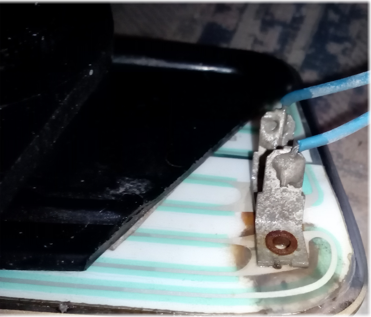

Ни кто не пробовал восстановить дорожки?
Снял контакты, заржавели, так ещё вокруг контактов дорожки местами испарились.
Пробовал запаять - слишком тонкое напыление, думал типа тонкой фольги и получится запаять, в общем ничего неполучилось.

Рена писал(а):Пробовал запаять
Если только гальванику попробовать,но проще и эффективнее изготовить новый нагреватель из нихромовой проволоки.

Рена
Сообщения: 8190
raven_
Если бы у нас продавали, то купил бы, а так восстанавливать.
Одна контактная площадка целая, думаю болт, шайба и винтик помогут, а вот вторую уже не восстановить, туда подходят 3-и дорожки и для каждой придётся рядом делать дырочки и опять же винтик, шайбу чтоб краем прижимала дорожку и потом соединять вместе... как то так

Если в школе закон Ома не выучил,то либо лопнет,либо греться будет недостаточно.
Рена писал(а):Одна контактная площадка целая, думаю болт, шайба и винтик помогут, а вот вторую уже не восстановить, туда подходят 3-и дорожки и для каждой придётся рядом делать дырочки и опять же винтик, шайбу чтоб краем прижимала дорожку и потом соединять вместе... как то так
Сопли все это.

В общем как-то так сделал, сопротивление 12,5 Ом.
Надо было сразу на винты и шайбы, а не пытаться паять.
