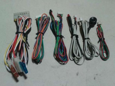

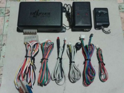

Цитата:Автосигнализация ALLIGATOR LX-770 полностью рабочая,с слаботочным выходом на замки.В комплекте все жгуты проводов,двухзонный датчик удара,светодиод,информация по подключению Брелка НЕТ
Есть смысл покупать?
Надо открывать с пульта (которого нет) актуратор автомолиьный минимум 1. Лучше от 1 до 6.
Брелок покупать отдельно такой же б/у ?
318797422_1_1000x700_signalizatsiya-aligator-kiev_rev002.jpg |
39.29 KB |
628 раз(а) |
318797422_2_1000x700_signalizatsiya-aligator-fotografii_rev002.jpg |
38.18 KB |
636 раз(а) |
