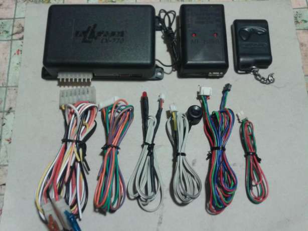

Цитата:Автосигнализация ALLIGATOR LX-770 полностью рабочая,с слаботочным выходом на замки.В комплекте все жгуты проводов,двухзонный датчик удара,светодиод,информация по подключению Брелка НЕТ
Есть смысл покупать?
Надо открывать с пульта (которого нет) актуратор автомолиьный минимум 1. Лучше от 1 до 6.
Брелок покупать отдельно такой же б/у ?
