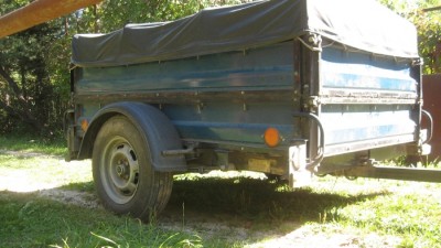

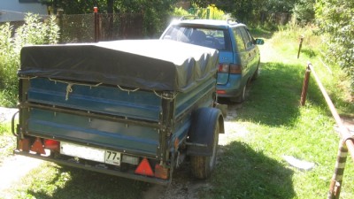

Я являюсь пользователем прицепа Крепыш 8213 уже более 13 лет.
В принципе, его работой я доволен, хотя и были претензии по амортизатору, тенту, фонарям, лакокрасочному покрытию металлопрофиля, металлическим отбойникам, ступичным подшипникам.
Прицеп я использую с ВАЗ 2111, на котором установлены колеса 175х70 R13. Езжу с прицепом ежегодно, но немного, общий пробег примерно 20000 км.

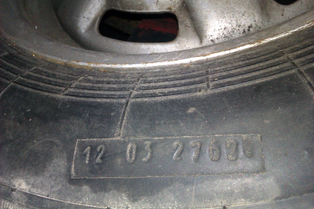

С колесами прицепа пока ничего не случилось, шины на вид нормальные, высота протектора тоже, но резина стала очень жесткой ( а может и была такой изначально).

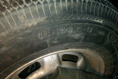

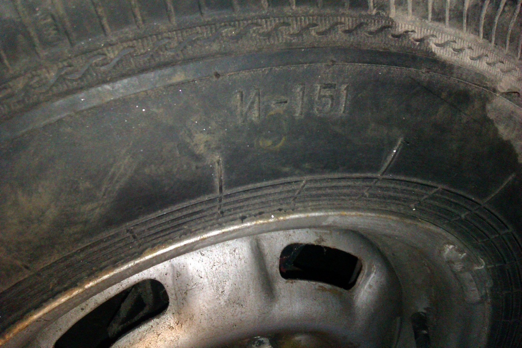

Хотел поменять шины профилактически, учитывая их возраст, чтобы они внезапно не разрушились в пути от старости, но подобных камерных шин, как были установлены на заводе,
- Уралшина И-151 155-13/6,15-13, в продаже нигде нет. Есть только камеры R13.
Более того, вообще очень трудно купить камерную покрышку, диагональной конструкции. Продаются только радиальные бескамерные шины. А в них, я слышал, камеры ставить нельзя.

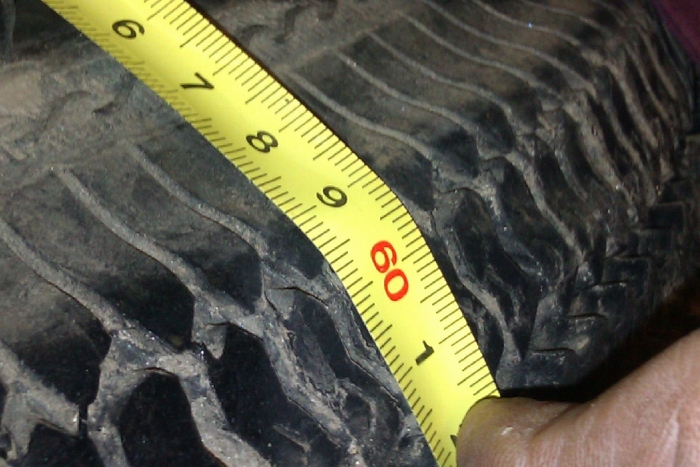

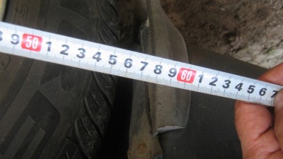

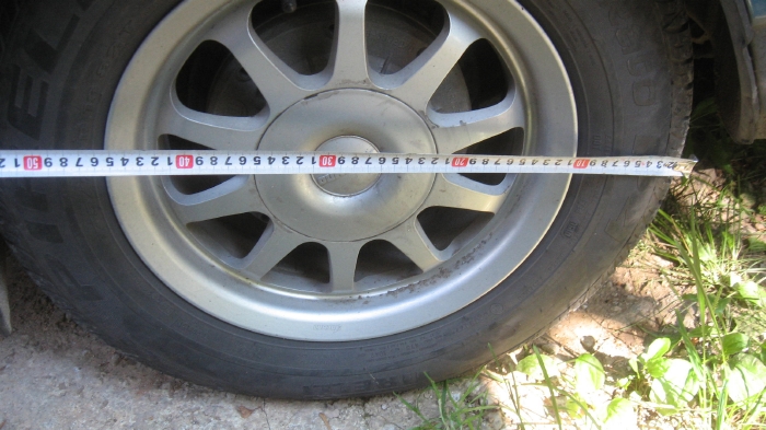

Померил диаметр колеса прицепа, - он оказался более 60 сантиметров, а у ВАЗ2111 – 56 сантиметров.
Получается, что не подходят ВАЗовские колеса для прицепа Крепыш с Уралшиновской резиной И-151 155-13/6,15-13, так как колеса ВАЗ2111 имеют меньший диаметр, и использовать запаску меньшего диаметра в случае прокола колеса прицепа, - не получится.
Размер файла: 190.68 KB
Просмотрено: 385 раз(а)

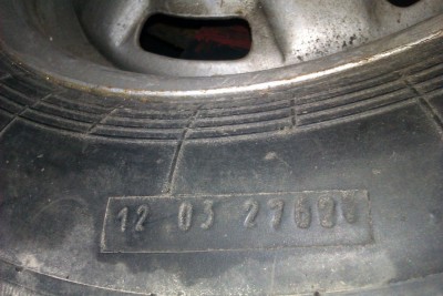

Размер файла: 412.57 KB
Просмотрено: 370 раз(а)

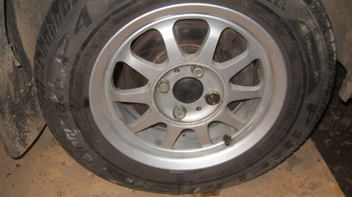

Размер файла: 160.6 KB

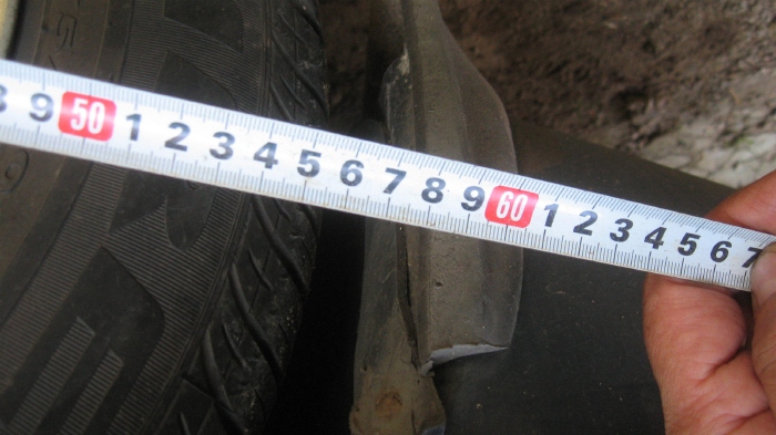

Размер файла: 235.69 KB
Просмотрено: 408 раз(а)
Размер файла: 142.88 KB
Просмотрено: 406 раз(а)
HKS
можно ставить камеру в бескамерные шины, без проблем все ездит
ставил в 2 задних, т.к. спускали без камеры
и встречный вопрос - почему нельзя на прицеп бескамерные поставить? грузоподъемности не хватит чтоли?

Много букв из ничего, тем более вопрос ты уже задавал.
Не мешай прицепу ездить. И запаска от машины подойдет, такая разница в диаметре прицепу пофиг. На моей колеса стоят 175/13, а запаска родная - 165/13, вылет и ширина диска другие, и ничего, даже на перед ее ставил, немного тянуло руль, но доехать до шиномонтажа - без проблем.
Если руки чешутся и деньги некуда скинуть - поставь какую-нибудь всесезонную Каму, а если будут травить - вставь свои камеры, хрен знает, что там с дисками.
И да, с каких это пор стало нельзя вставлять камеры в радиальные шины?

Вообще то у всякого изделия есть срок службы и у шин в том числе. Испытывать с риском для жизни своей и окружающих, наверное не стоит. Как поведет себя груженый прицеп на скорости в 100-120 км /час если у него лопнет колесо, не доводилось проверять? Можно собрать бульшую кучу малу, где-нить на Минском шоссе, что никакой ОСАГО и ДСАГО не хватит. А прицеп то у Вас вообще то есть? Тогда и не надо советы давать, тем более, что вы их уже давали ранее. Я тот совет запомнил, но так как с ним не совсем согласен, задал вопрос в другой теме, но видно, что у вас все под контролем, - не мешать прицепу ездить и все пофиг. Это не мой путь. Лучше перебдеть, чем недобдеть.

Ажур писал(а):
Но я лучше прикуплю новые диски с шинами для прицепа
Если решение принято, зачем тему создавать?
Ажур писал(а):
ползти на колесах разного диаметра с перекосом прицепа, подруливая, чтобы автопоезд на уводило.
Да, серьезный перекос, аж 2см! Ты это, для эксперимента, поставь запаску и тогда убедишься, что ехать прицеп будет абсолютно также.
