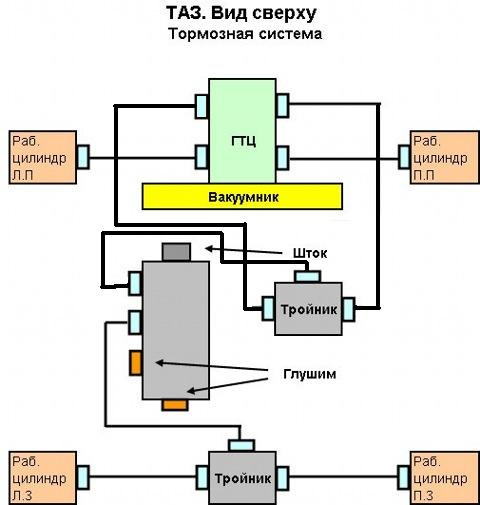

Качнули еще раз, с отверткой в колдуне. Стало лучше, а вообще по мере притирания новых колодок тормоза стали очень даже! Тормозит очень ровно, схема работает!
А по такой схеме никто не делал?

А зачем этот лишний тройник?
Все трубки задействованы почти сток.Где один там и второй не помешает.Конечно больше соединений-меньше надежность.

Alexei09, от второго тройника пользы примерно как от резистора на этой схеме:

Такая переделка без колдуна прокатит????

сделал вообще без колдуна . с одним тройником.
но похоже левое заднее перетормаживает.
морду влево ведёт на юз.
вот такая печаль ... ,,усовершенствовал,, называецца

Если на пальцах. С торца колдуна, что назад смотрит большая гайка. Под этой гайкой есть пружина. Вот она там лишняя, если заглушить контур колдуна, как на схеме выше.
