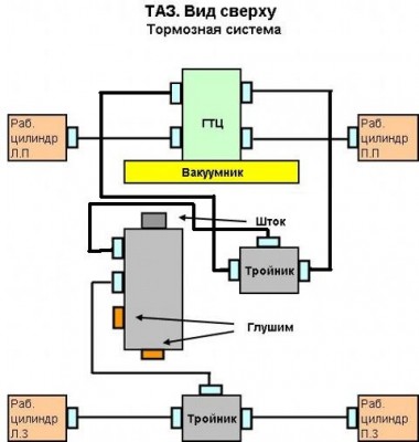

Качнули еще раз, с отверткой в колдуне. Стало лучше, а вообще по мере притирания новых колодок тормоза стали очень даже! Тормозит очень ровно, схема работает!
А по такой схеме никто не делал?
84f77d6s-480.jpg |
47.6 KB |
471 раз(а) |
Vik
Сообщения: 4558
Откуда: Nsk
Авто: 2108
А зачем этот лишний тройник?
Все трубки задействованы почти сток.Где один там и второй не помешает.Конечно больше соединений-меньше надежность.
Vik
Сообщения: 4558
Откуда: Nsk
Авто: 2108
Alexei09, от второго тройника пользы примерно как от резистора на этой схеме:
alex-7

Апну темку вопросом... по разному ли колдун регулирует свои два контура? Создаётся впечатление что именно из-за него задние тормоза изнашиваются по разному, поэтому задался вопросом как бы обьединить оба контура задних цилиндров в один, чтобы исключить перекос давлений вносимый регулятором.
Хочу сделать это одновременно с перекидкой трубок на ГТЦ на осевую схему, но чтобы с ГТЦ назад уходили две трубки и входили в колдун, далее что-то надо придумать чтобы обьединить цилиндры.
Сообщения: 20858
На выходе из колдуна нужно поставить четверник (если такие есть). И соединить туда 2 выхода из колдуна и 2 трубки к цилиндрам.
Если нет четверника, то 2 тройника и трубку между ними.
А зачем вообще такие заморочки? Оставь один контур, на выходе тройник и все.
Для полного феншуя, из колдуна пружинки надо какие то вытащить. (для уменьшения холостого хода педали)

Если на пальцах. С торца колдуна, что назад смотрит большая гайка. Под этой гайкой есть пружина. Вот она там лишняя, если заглушить контур колдуна, как на схеме выше.
