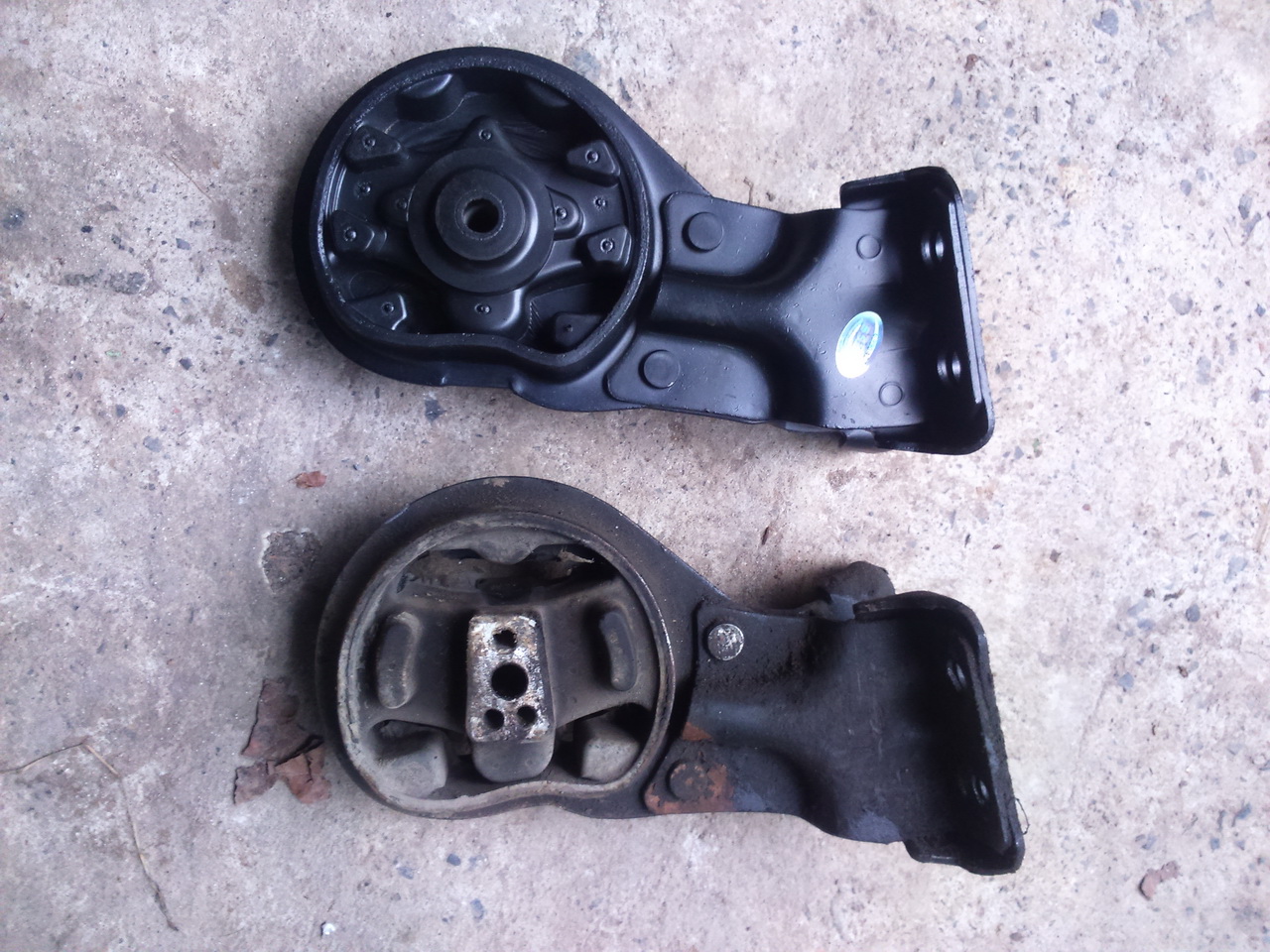

сегодня менял опору двигателя поставил севи эксперт доволен
при трогании меньше вибраций особенно заметно при движении задним ходом. посещяют мысли снять доп опору на растяжке наврено для 8вэ
эта опция для гражданского авто не обязательна

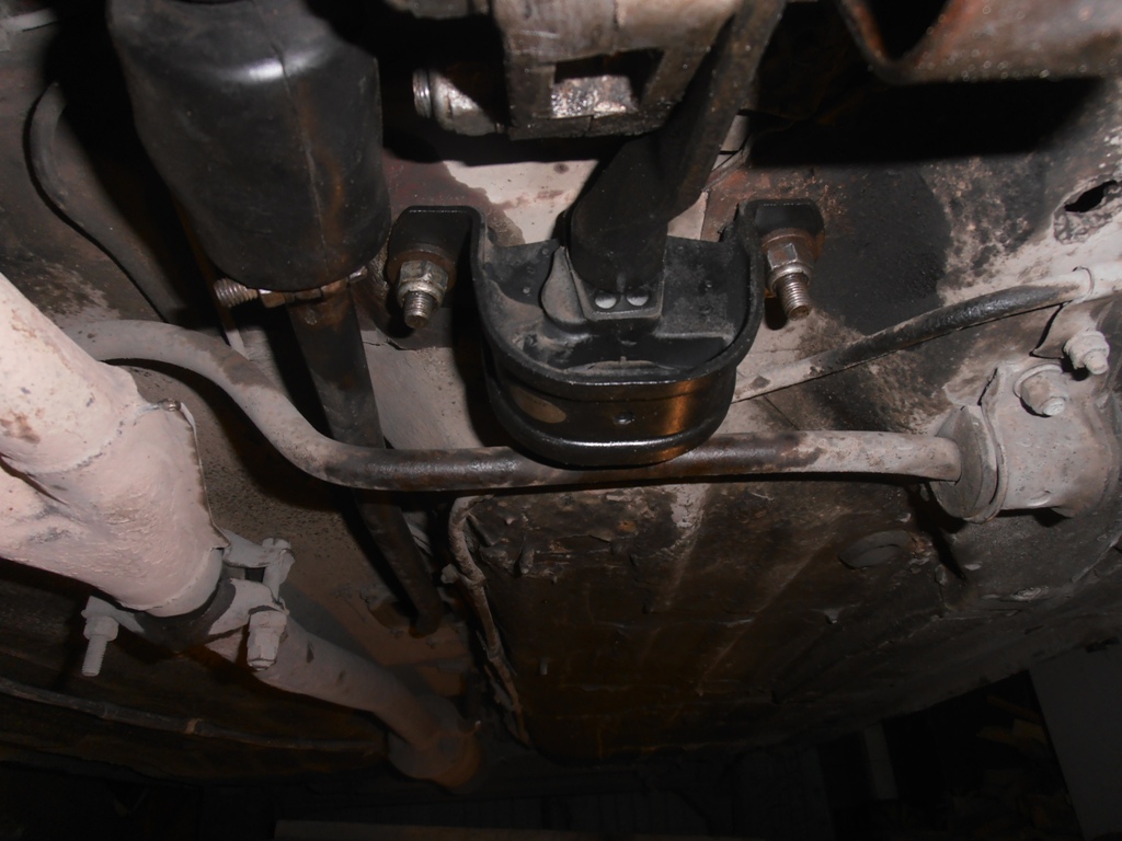

Всем спасибо купил Сэви
