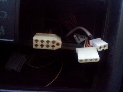

Купил 2112. 1,6 2006г. Старая, конечно, но пробег меньше 50к. По ощущениям - не едет. Домой приехал, заглушил, на другой день завел: работает неустойчиво, глохнет. Через некоторое время загорелся чек.
под управлением печкой блок с индикацией дверей и прочего был отключен. Просто вынут штекер. справа просто пустое место и три разъёма. И машина в таком виде была у предхоза.
Заехал к приятелю, подключили в диагностический разъём сканер - тестер ошибок (вот таким примерно сканером) он не смог найти "мозги".
Предполагаю, что когда-то там мог стоять какой-то нештатный борткомпьютер, но сейчас от него остались только разъёмы.
Да, воткнул штекер в имеющийся блок с изображением машинки - ничего не изменилось, только звук при включении зажигания появился. даже открытую дверь не показывает.
На фото неизвестные мне разъёмы от отсутствующего оборудования. Разъём на 2 контакта с шввп проводом идёт вперёд, под бампер слева. Хотелось бы понять проблему и, соответственно, найти решение.
Описание: разъёмы
Размер файла: 340.3 KB
Просмотрено: 235 раз(а)
Этот 9-ти контактный разъем предназначен для дополнительно устанавливаемого БК.
Для этого блока БСК поищи там же 15-ти контактную колодку.
Это самопал.
Определи куда подключены каждый из этих проводов.
Возможно так сколхозили например включение кнопкой вентилятора.
Рядом на фото 4-х контактный разъем - это для подключения часов.

Самопал идёт в бампер передний. Конец в термоусадке. Могу предположить термопару для термометра.
Да, видел на этом месте в другой машине часы. В моей их нет)))
Это штатный термодатчик от БК Штат 110х5.
Видимо это действительно так.
К БК Мультитроникс и ШТАТ как раз так подключается внешний датчик температуры.

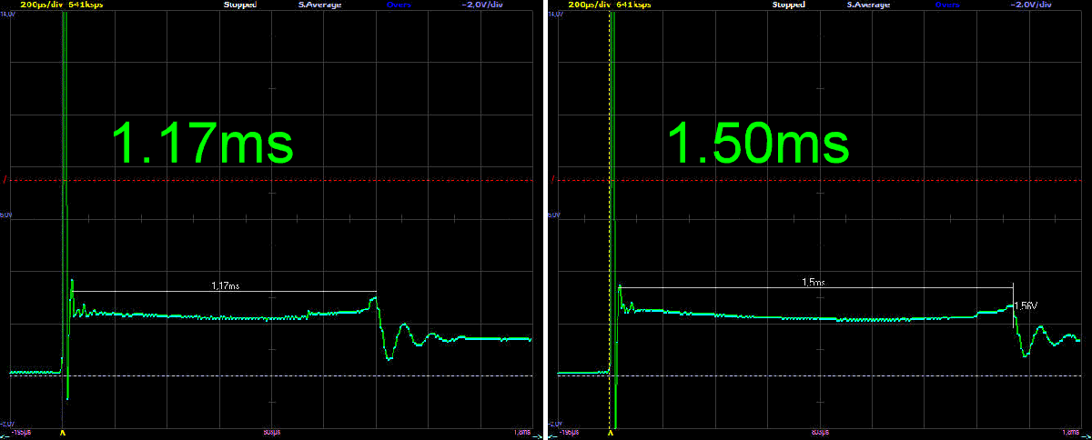

Если уж приводить в порядок машинку , то
- массы ЭСУД обязательно нужно не "подтянуть", а переделать https://www.drive2.ru/b/2640072/
- питание катушек зажигания https://www.drive2.ru/b/2173392/
Две серийные и "противные" болячки 10-го семейства
Ваша 2112, 1,6, 2006 как раз идеально вписывается в эту тему
В подтверждение
Длительность горения искры до и после доработки
Описание: Длительность горения искры
Размер файла: 36.36 KB
Просмотрено: 252 раз(а)
