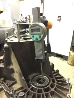

Я вообще без кольца измеряю. Обойму забил, диф поставил, корпус закрыл, микрометр поставил, диф поднял, засек какой ход, накинул 0,25 (если память не изменяет), подобрал кольцо.
