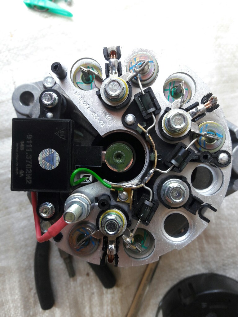

Alexey00000 писал(а):поставлю рн 9111.3702. Он ведь становится безе переделки? Ставится без проблем на свое место?
Никаких переделок не требуется.Крепится теми же двумя винтиками М4.
Прекрасно встает и квадратной формы.
Винницкие инженеры не дураки и все предусмотрели.
OSIRIS-UA
Сообщения: 214
Откуда: УКРАИНА
Авто: VAZ 2108 93г.НП 1.3,карб."немка".ТАDЕМ 90А.Фароочистители.
На БАТЭ 90А,и на TADEM 90A (КЗАТЭ 80А),пришлось убирать штатный помехоподавляющий конденсатор,так-как он мешал установке РН.В этой модели РН есть внутри помехоподавляющий конденсатор,так-что,если будет мешать-убирайте смело!

OSIRIS-UA писал(а):На БАТЭ 90А,пришлось убирать штатный помехоподавляющий конденсатор,так-как он мешал установке
На моем БАТЭ ничего не мешало и конденсатор не удалял.
OSIRIS-UA писал(а):В этой модели РН есть внутри помехоподавляющий конденсатор,так-что,если будет мешать-убирайте смело!
Уточняю: в 9111.3702 нет встроенного кондесатора, так что родной удалять нельзя. На 9111.3702И2 и 9111.3702И6 он есть, поэтому можно удалить. 9111.3702И4 не брать, у него напруга ниже.

TDream писал(а):На 9111.3702И2 и 9111.3702И6 он есть, поэтому можно удалить.
Я писАл еменно про 9111.3702И2,так-как покупал 2шт. и ИМЕННО 9111.3702И2 (на фото видно).Так,что
