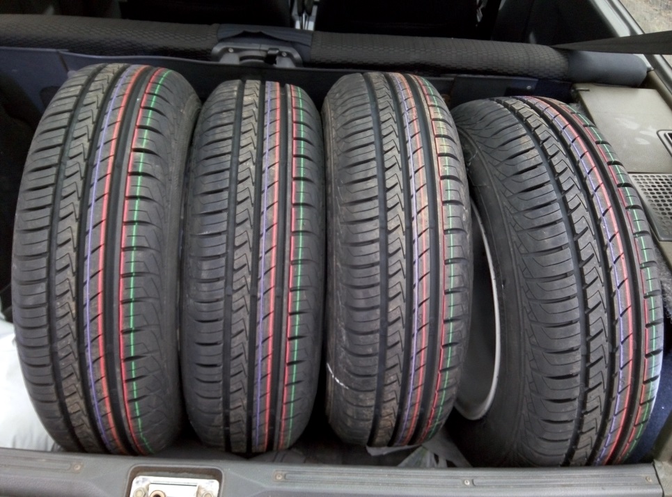

т808 писал(а):многие ли сейчас на такой резине ездят?
Мне стало интересно каково это и я купил лето 165/70
А в продаже вижу б/у 185/60 13 иногда!
LETA
Сообщения: 745
Откуда: 58 RUS
Авто: ВАЗ 2108 карб. 1996г.
Лысик писал(а):т808 писал(а): многие ли сейчас на такой резине ездят?
Не жалуюсь
обута на ковку.
Лысик
Сообщения: 12146
LETA писал(а):Не жалуюсь обута на ковку
аналогично
Они, кстати, так хорошо ложатся в багажник, что полка едва горбится!
