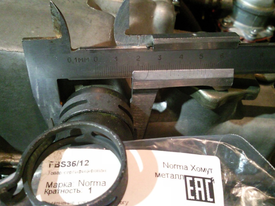

Потому что ставил на 36 - слишком плотно обжимает и через буртик проходит впритык...Можешь и на 36 поставить твое дело, но я его в запас отправил - см. фото.

Замерял еще раз: вверху шланг одетый на штуцер - 33мм. В месте где штуцер расширяется 34,5мм.
