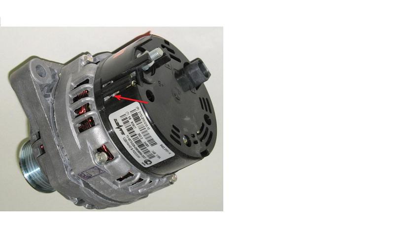

Нужно не только на шпильке В+ мерить напряжение,но еще и на положительной пластине моста.

Ткни скрином, куда щуп ткнуть.
| плюсовая внешняя пластина моста генератора через щель.jpg | |

Напряжение на внешней пластине 14.5- 14.6 вольта, что с нагрузкой что без нее
прошло время, на пластине 14.49 вольта.

на приборке 13.2 на аккумуляторе 13.6 на пластине 14.49 вольта., что с нагрузкой что без нее
