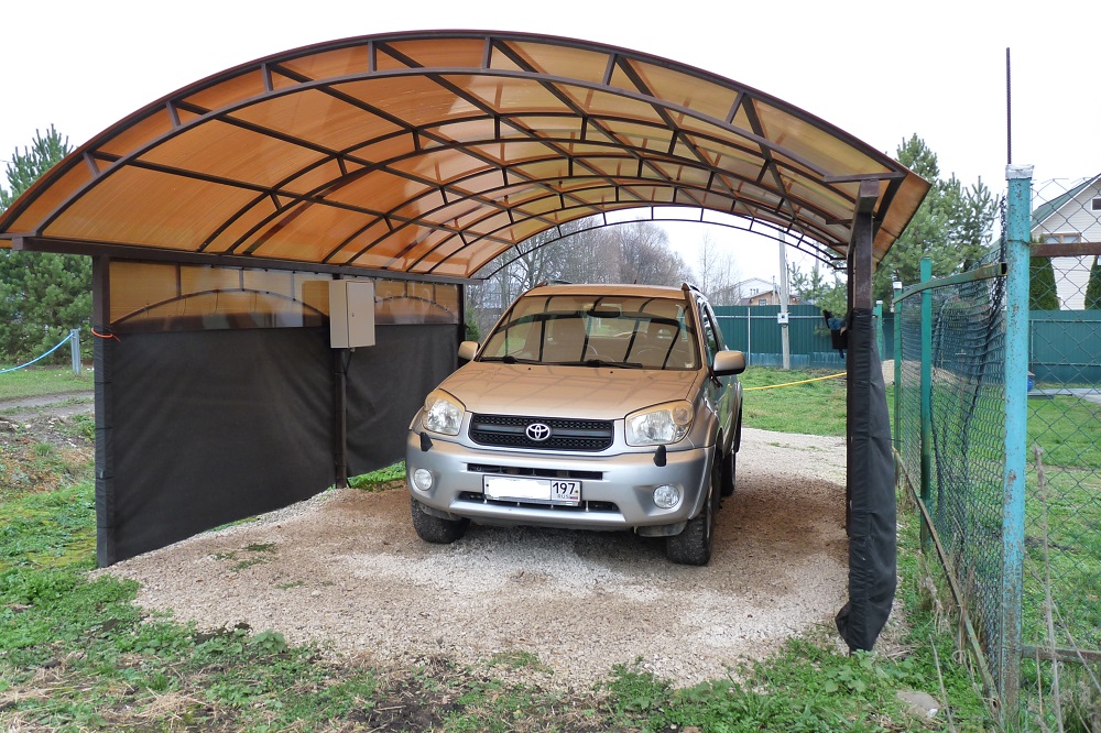

Помогите советом. Живу постоянно за городом в подмоскоье. Машина Тойота Рав-4 2005г стоит на участке под продуваемым навесом. Живу вдвоём с сестрой - обе пенсионерки. Вопрос: Таскать АКБ домой для подзарядки мне тяжело, но я слышала что есть устройство ждя подзарядки АКБ малым током, вернее не подзарядка самой АКБ а подпитка потребителей - магнитола, сигнализация и т.д которые высасывают батарею. Зарядка у меня полностью автомат Зубр профессионал но там нет специального режима компенсации саморазряда АКБ . У меня под навесом есть защищённая розетка. Хотелось бы при температуре -10, -15 не ниже подключать такое устройство дней на 5 хотя бы со сверх малым зарядом. Что посоветуете, спецы?

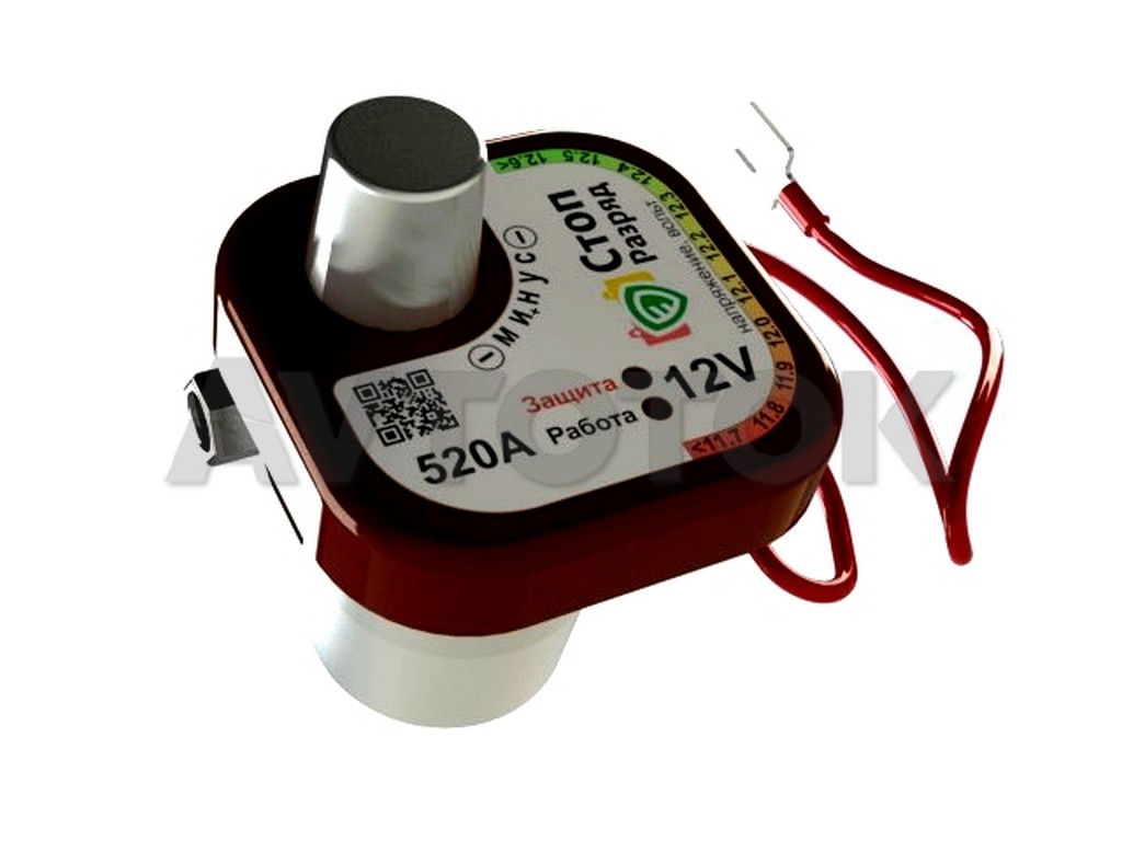

Стоит правда 3800 что считаю очень дорого и для моих целей не подходит, тк просто при разряде батарей до 50% просто отключает питание что бы дальше разряд не происходил. Мне это не подходит

Большое Вам спасибо, обязательно почитаю, а ящик у меня собран по всем правилам: заземление, уличный стабилизатор, дифавтомат вместо тех поставлю. В ящике 3 розетки из резины влагозащищённые - все заземлены.

Сам ящик

Вот смотрите... Покупаете Робитон и кладёте его на свободное место в Вашем ящике. Удлиняете провода провода до аккума и просовываете их через левую свободную заглушку внизу ящика. Конечно, желательно бы в одном из этих проводов установить предохранитель Ампер на 5. Но, возможно, он уже есть внутри Робитона.
Когда нужно, открываете капот, подключаете крокодилы к аккуму, прикрываете капот, открываете Ваш ящик, включаете в розетку провод от Робитона, запускаете его, закрываете ящик. Фсё!
