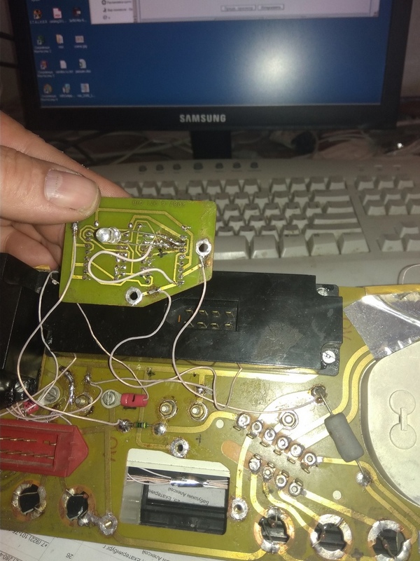

Хотел спросить точно ли у тебя там светодиод,ведь венгерки выпускались и с лампами тоже,но если плата была,то светодиод.
С задней стороны внизу виден черный пластиковый корпус этого светодиодного вольтметра.Так ?

т808 писал(а):Хотел спросить точно ли у тебя там светодиод,ведь венгерки выпускались и с лампами тоже,но если плата была,то светодиод.
точно с диодами. на снимке диод перепаян, родной был прямоугольный. на твоем снимке это кожух таха. плата аккум в самом низу. где дырка в плате у меня на снимке

Моаи писал(а):на твоем снимке это кожух таха.
Картинка большая.Сдвинь ее влево и все увидишь.
Моаи писал(а):плата аккум
Хорошо,что ее сфоткал.
А микросхема на ней без обозначения?
Если у тебя есть БП с плавной регулировкой,или ЗУ с регулировкой напряжения,то эту плату можно отдельно проверить.
Моаи писал(а):где дырка в плате у меня на снимке
Ну что?Решил туда лампу АКБ вставить,или одну из резервных будешь использовать?

т808 писал(а):А микросхема на ней без обозначения?
на снимке

LM какая? Плохо видно.
Моаи писал(а):есть возможность штатную плату восстановить, было бы хорошо.
Подключи плату к БП и наблюдай за светодиодом,плавно повышая напряжение до 16 вольт.
Увидишь при каких напряжениях как он себя ведет.
Моаи писал(а):проверять буду, что с лампой накаливания получится.
С ней-то все без проблем получится,если подключишь ее параллельно резистору,т.е. к пинам 4 и 12 белой колодки.

т808 писал(а):LM какая? Плохо видно.
я старенький, ни фига не вижу, вроде 339N
