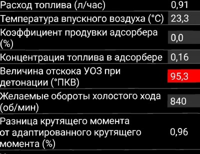

Приветствую. Подскажите в чём может быть проблема, опендиаг фиксирует нереальную цифру в 95.3°! Сбрасывал с инициализацей, почти сразу опять появилась. Во вкладке 'параметры детонации' вроде никаких проблем нет, показания датчика детонации меняются в пределах от 0.3 до 1в вроде. Также фиксируются небольшие пропуски зажигания, в 'текущей поездке', максимум до 20 на одном цилиндре. А общий счетчик на нуле, и чек не загорается. А общая проблема, из за которой начал искать причину- присутствует тупость, расход великоват (по трассе редко меньше 7, обычно 7.2-7.5, при скорости до 110-120) ну и не разгоняется выше 160-170, хотя у друга точно такая же ложит стрелку. При всем этом, детонация не чувствуется и не слышится.

meshavkin писал(а):опендиаг фиксирует нереальную цифру в 95.3°!
Нереальную цифру чего? УОЗ? Температуры? Если таки УОЗ, то...
Машин с рук брал? Уверен, что в прошиве никто не "шерудил"?
Пока, навскидку, могу сказать только одно, что либо ЭБУ с ума спятил, либо кто-то в нём "порылся" в том плане, что УОЗ сильно откачен в позднее.
Посему и тупит, и жрёт, и не едет максимум. Ауж вот накой ляд это было сделано - другой вопрос...
Короче, инфы ты предоставил - "0", одни "сопли", по которым даже околонаучно пованговать не получится.

Блин, незнаю че за фигня, профиль заполнял, а он пустой. Комплектация 'люкс', 2014 год, двигатель 21127, эбу м74 6.38, прошивка I427GD04. Как научусь вставлять фотки, скрины скину)

Блин, выбрал первый попавшийся сайт для картинок. Сюда же нельзя нормальные фото вставить ((( и кстати нормально открываются ссылки, сейчас проверил
Screenshot_2021-11-27-08-53-47-187_ru.spb.OpenDiag~4.jpg |

Если не вдаваться в подробности то на твоем моторе с М74.5. может быть две типичных причины. 1- плохое качество бензина. 2- кривая прошивка. В других случаях виновато "железо".

То, что отскок запредельный - это мы уже поняли!
Теперь нужно понять, "откуда ноги растут" у этого косяка. А для этого ответь на вопросы то!

Да, машина взята с рук. Если 'по железу' то какие причины могут быть? Как можно проверить прошивку на оригинальность? Или проще прошить заново стоковой прошивкой?

Имхо, три варианта:
1. Косячная суперпупермегатунинх прошивка.
2. Проблемы со свечами (без резюка) или с массой, в результате чего в "мозгах" у системы диагностики "слетает кукушка".
3. Как ты и говорил, по каким-то причинам Диаг криво вяжется с мозгом.
Фсё...
meshavkin писал(а):Или проще прошить заново стоковой прошивкой?
Золотое правило - лечить СТОКОВЫЙ мотор нужно на СТОКОВОЙ прошивке!
