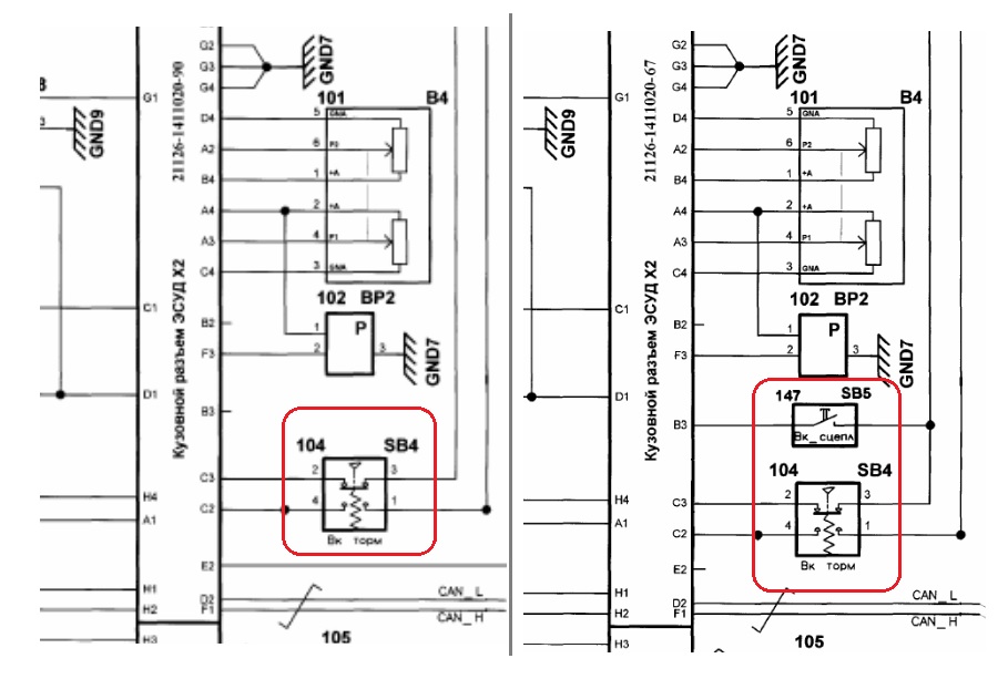

На Грантах реле стартера управляется ЭБУ двигателя . В зависимости т комлетации на педаль сцепления устанавливается концевик (датчик положения) А в зависимости от ПО ЭБУ при запуске учитывается/нет положение педали сцепления .

Зависит от комплектации и ПО в мозгах , на некоторых да же датчика на сцепе нет Pardon
С одним и тем же движком могут стоять разные мозги (номер ЭБУ) и периферия (смотри схемы)
