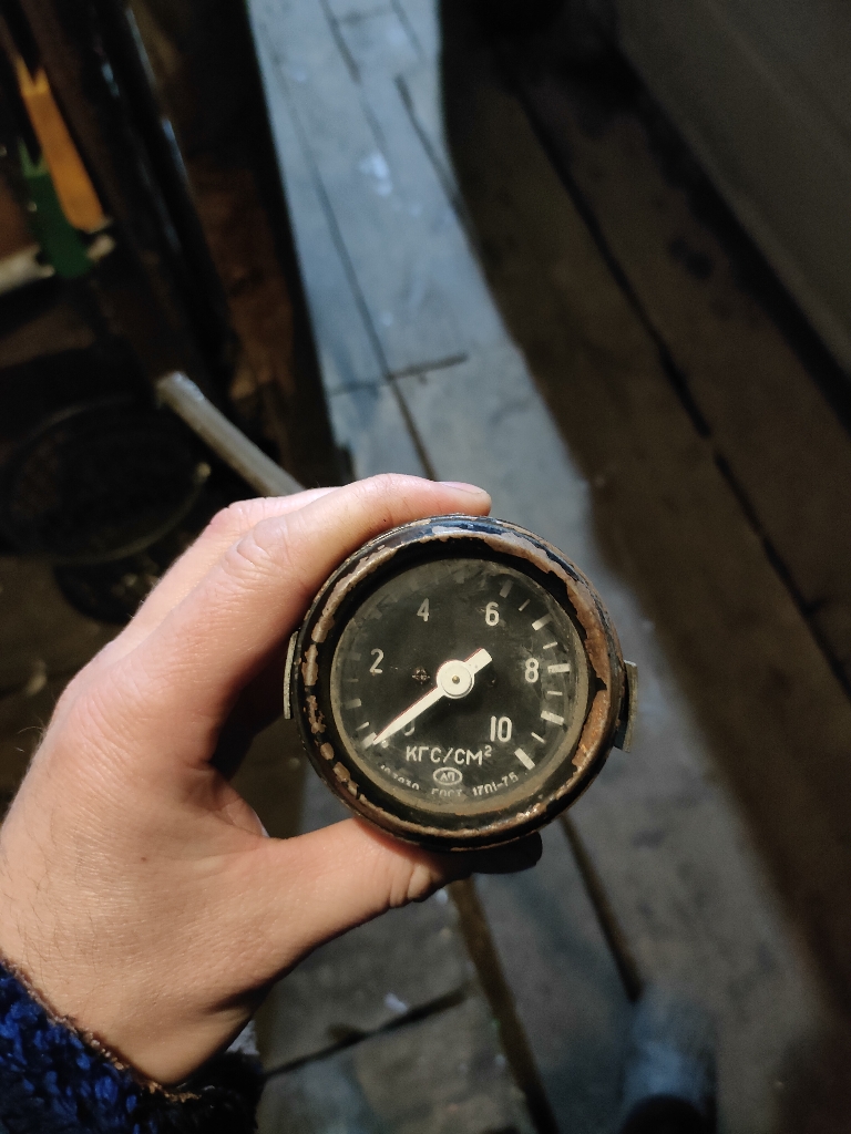

nudnji
Вот с такого делал первый что показывал 3.2.
Размер файла: 447.08 KB
Просмотрено: 108 раз(а)
nudnji писал(а):
Вот с такого делал
А говоришь с жигулевского ! nea
Это воздушник 19.3830 с грузовика,причем довольно не точный,
потому и называется указатель,а не манометр.
