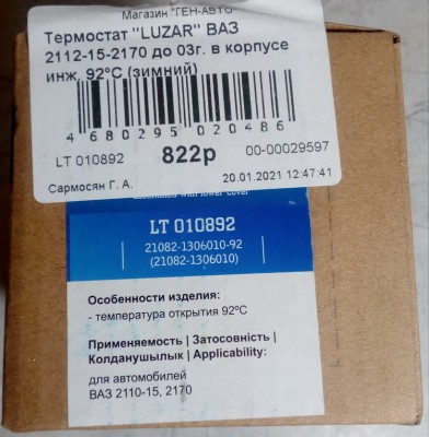

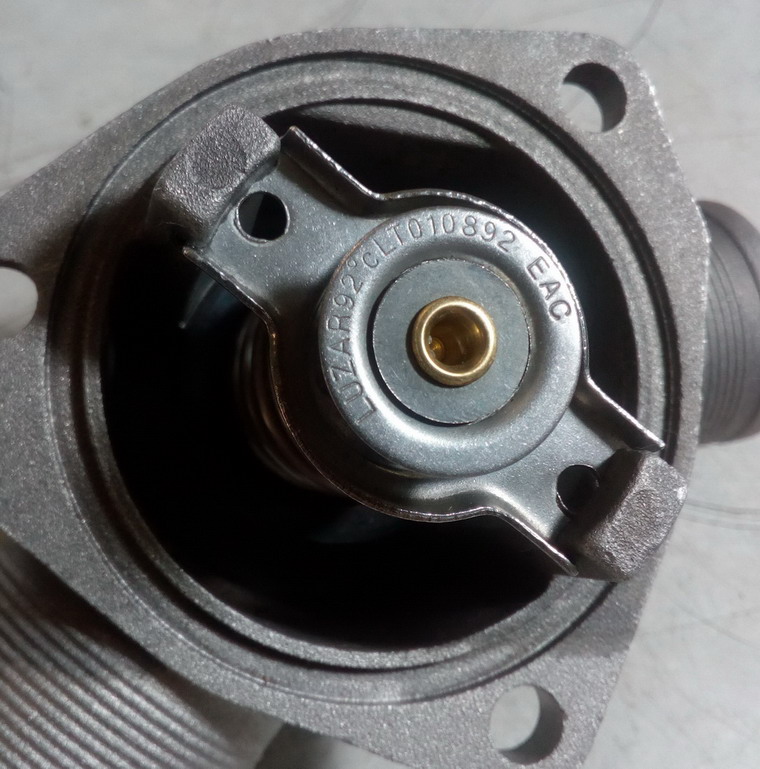

п1627кк
Mewth писал(а):
Лузар только не на 82, а на 95. На коробке так и написано.
Покупал я Лузар на 92 градуса, но при кипячении он почему-то открывался на 84-х, а при остывании закрывался при 82-х градусах.
Вернул взад.
Размер файла: 166.96 KB
Просмотрено: 134 раз(а)
Размер файла: 150.54 KB
Просмотрено: 136 раз(а)
