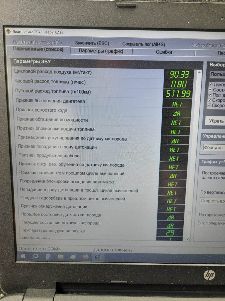

Во первых тему с таким названием я не нашел в интернете, а это значит что для этого форума в яндексе появилась новая точка входа по новой ключевой фразе. И во вторых, каждый случай уникален по своему. Вот у меня такие показатели:

Как при расходе 0.8 литров в час можно потратить 511 литров на 100км?
Элементарно! Сколько сантиметров авто проехало при проверке?

По твоему скрину в самом низу вижу, что в системе есть ошибка. Что за ошибка?
Так что за ошибка то была? Или есть?
