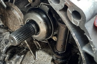

Парни всем привет. Прошу сильно не пинать, но чьёрт побьери, пока собирал мотор, в течении дня гуглил и яндексил по поводу проточки в 183-м коленвале со стороны маховика. В колене 2110 такой проточки нет. Для чего она вообще? Запыхавшись искать, соединил с коробкой как есть, но всё же хочу знать для чего такое сделали...

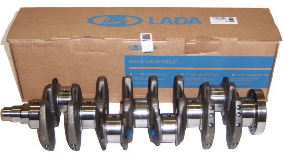

Вот типа такой проточка
Визуально, в неё никакой подшипник не поместится

Так это всё расточка под подшипник, а я его из упаковки таким достал
Сообщения: 47919
Чинилкин писал(а):это всё расточка под подшипник, а я его из упаковки таким достал
Померь диаметр проточки,может она как раз
уже предусмотрена под подшипник.

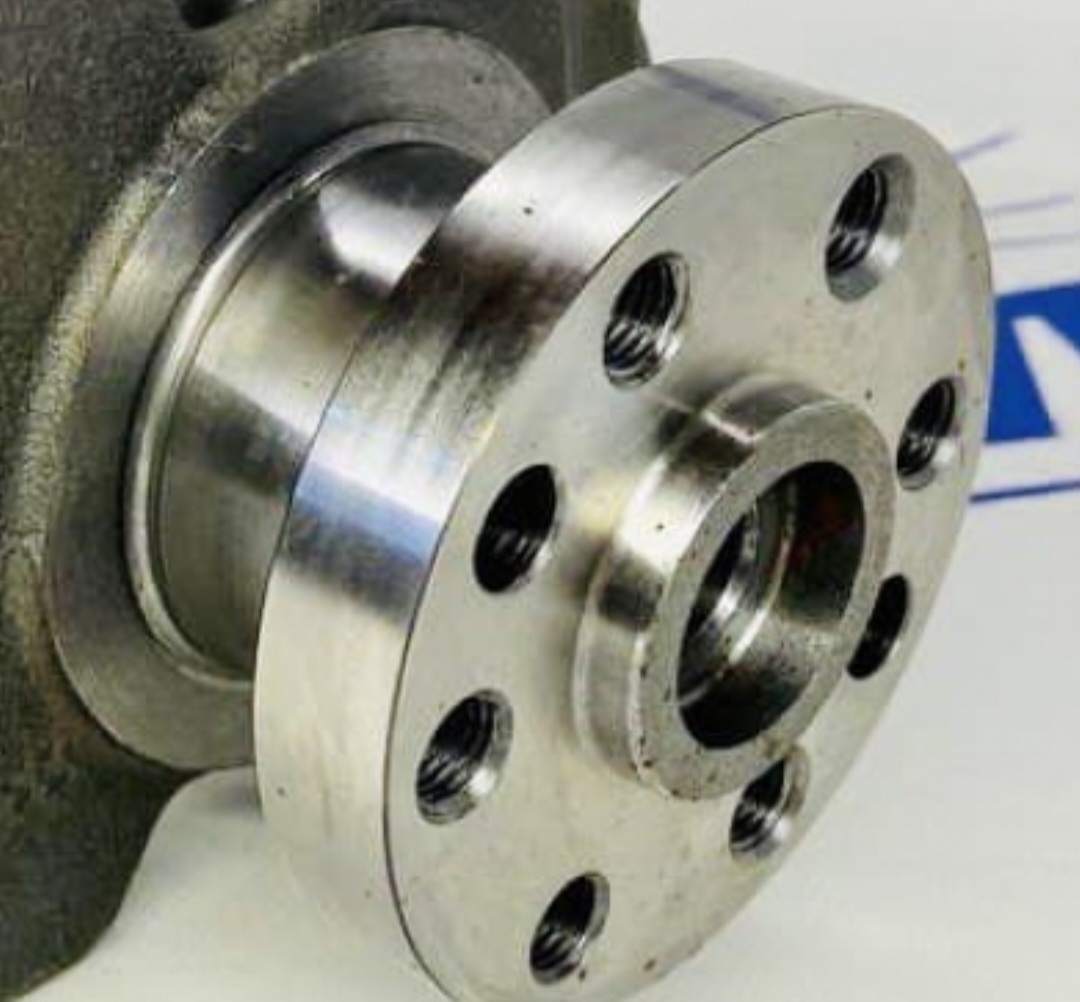

Вот в такой коробке был коленвал
Добавлено спустя 57 секунд:
Тут почётче видно какого размера и глубины проточка
Получается, что проточен базовый выступ. Под подшипник кажется его весь стачивают плюс проточка глубже. Блин, еле нашёл эти фотки
Добавлено спустя 2 минуты 38 секунд:
Проточка не глубокая, по идее первичный вал проходит её и заходит в колено. Может положить болт на эту проточку?

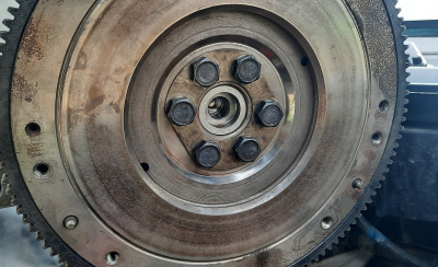

Проточка в 183-м колене
Пать я лошаааара 😑 Проточка в коленвале 25мм на глубину 7мм. Только первичный вал до колена не доходит- у него наружний 22-23, и как бы он стоял со старым коленом 2110, который без всяких проточек... Спешка- враг внимательности. Машину делаю уже две недели. Скоро отпуск закончится, а без машины ну никак... Косячу. Но всё равно хочу знать, на фига вообще протачивали коленвал. Вроде не б/у, шейки в заводских номиналах

Попутно нашел, что блоки с пер привода стыкуют с КПП заднего, и для опоры этих КПП, в колене дб опора под подшипник
То есть, ставят 16рь с этим коленом в классику, КПП срастаются, жига валит
