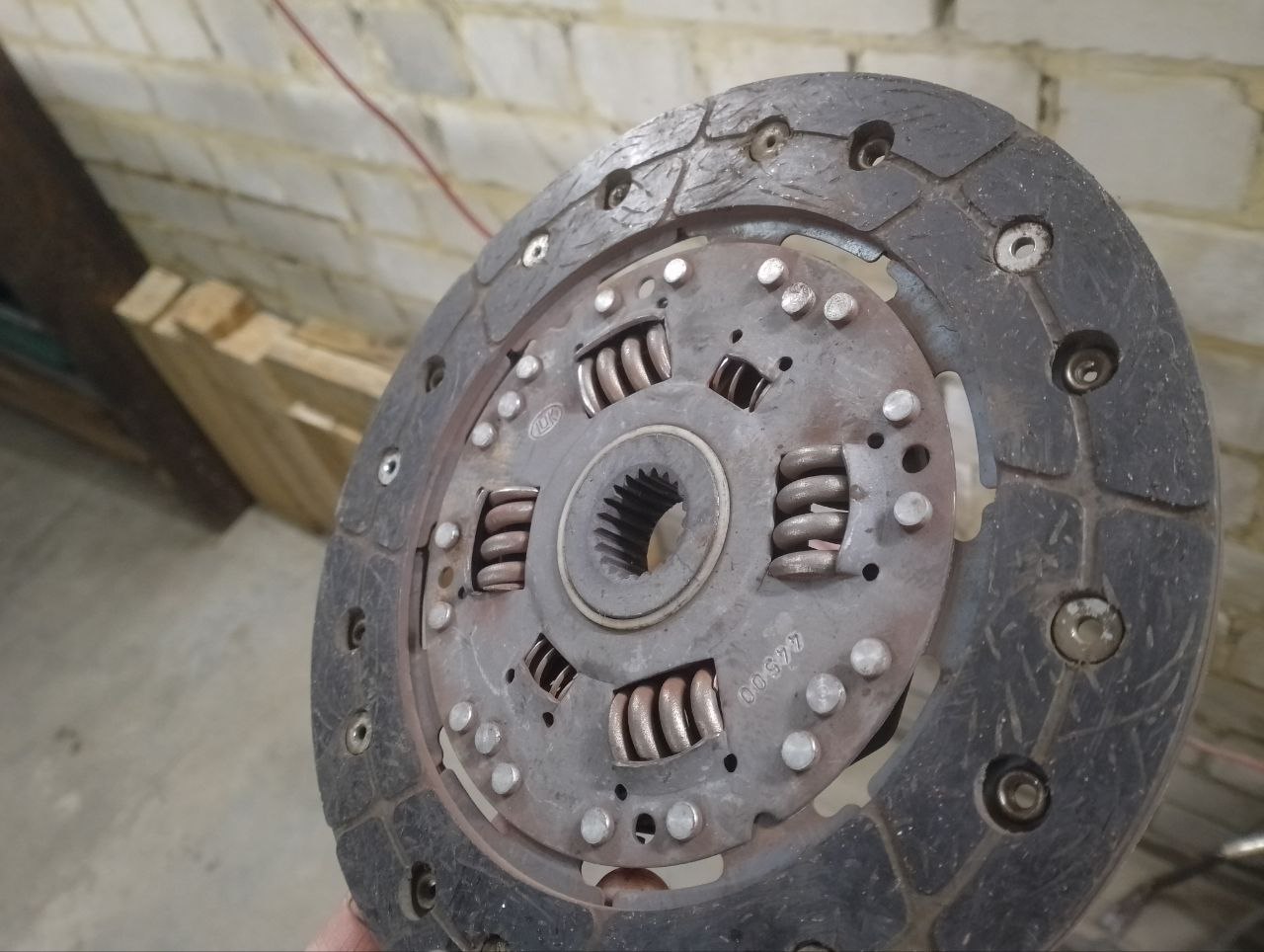

короче у корзины на лепестках выпиленный круг, не знаю насколько это плохо
у выжимного подшипника треснуто одно крепление и какие-то вмятины ещё на креплениях со стороны вилки не пойму от чего, но сам он крутится нормально
сам диск вроде нормальный, до заклёпок не стёрто
тросик распустил на 27 мм, но он слетает, пришлось закрутить на 5 оборотов

vux писал(а):как прогреется появляются проблемы
Дважды такое было, менял корзину
