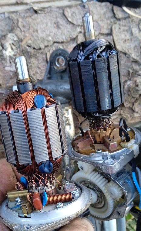

Всем привет. Дабы не плодить темы. Подскажите какие моторчики стеклоочистителя сейчас в моде?
Вроде заводской китаец выглядит более привлекательней чем купленный новый и сгоревший после двух месяцев эксплуатации.

Ого! wwow Эк его коротнуло... конкретно так...
А про то, чем заменить... Да даже и не знаю... Pardon
Палево щас одно кругом. Надо просто брать то, что на ТВОЙ взгляд внушает тебе доверие... один пень - лотерея, даже если и возьмёшь по чьему -то совету. Pardon
Только, прежде, чем будешь ставить новый моторчик, проверь весь механизм трапеции стеклоочистителя. Не закусывает ли он где? От чего моторчик "тужиться" и горит.
