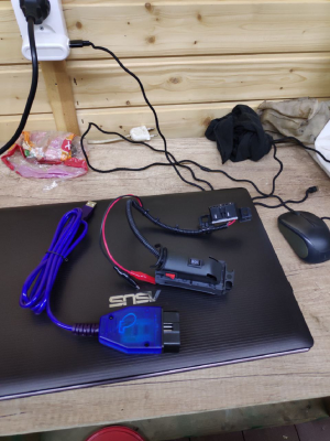

Заказал на Авито у одного Кулибина готовый продукт для перепрошивки Я7.2, могу даже назвать это оборудованием на самом деле. Ни чуть не жалею, что не стал терять время на поиски б/у разъёма от мозгов или колхозить из IDE шлейфа, припаявать резистор и прочее. Да, может для общего развития стоило бы этим заняться, впрочем я люблю на выходных позаниматься подобным рукоблудием, но проблема, описанная выше, уже изрядно подзае... и потому решил не терять времени и нервов, тем более, всё-таки сомнения присутствовали: а вдруг опять мимо и виновата не прошивка?... А сомнения были как раз-таки из-за того, что АвтоВАЗ не удосужился признать своё творение I203EL36 дефектным дерьмом, из-за которого я промучался столько времени, благо люди добрые в Интернете писали о проблемах этой прошивки..
Кому интересно - фотку приблуды для перепрошивки прикреплю ниже, цена вопроса с доставкой обошлась в 2900 рублей.

Получив заказ на Почте, приехав на дачу на выходные, принялся снимать мозги на машинке, отнёс во времянку, поставил ноут, налил кофе и начал воять. Продавец кабеля любезно предоставил ещё и софт для работы, за что отдельный респект
В общем, за час с перекурами управился. Честно говоря было стрёмно, что что-то сделал не так, т.к. первый раз занимался подобным.
