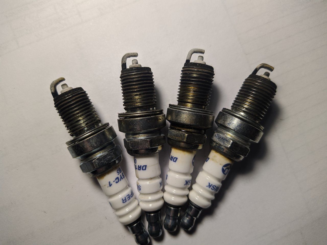

2111 8 клоп после замены поршневой и пробега ещё +100ккм стал жрать масло выше 3т об.
Тоесть 2.5-2.7 не жрет,3+ жрет,особенно зимой
Вобщем поршневая у тебя того наверно,хотя у меня компрессия по 13 ещё была точно
Сообщения: 20921
TrotylVLZ
Предположу, кольца мс подзалегли

от замены до замены масла (5000-7000 км)съедает около 2-х литров?
Масло коксуется свыше 8-12ккм
У него тупо болтаются поршня и маслофорсы поливают на них
Маслосьемные сточены и не могут снять масло с люфтящих поршней.те если поршень болтается,мс не работает
Либо мс клапанов,но они вряд ли будут давать 2л на 5ккм
Что со свечами после городского пробега? В масле?

алекс спб писал(а):NAUexx
Свечи грязно-белого цвета.
На холодную есть перестук поршней, но он после нагрева до 20 градусов пропадает.

алекс спб
Сообщения: 6615
Откуда: Спб
Если перестук есть,значит скоро,через 30-40ккм,застучит на горячую и будет жрать масло
Компрессия масляная поди?15-16?

алекс спб писал(а):Если перестук есть,значит скоро,через 30-40ккм,застучит на горячую и будет жрать масло
А фото свечей чето не разобрать
С перестуком я уже проехал почти 40 ккм.
Компрессию не мерил. Фото свечей прилагаю.

гуглдиск
Яндекс диск
В 4м горшке катушка сильно заржавела, сильнее остальных.
В 2м горшке свеча с каким то слоем белого кокса. И на этой же свече внизу пипка сглаженная не как у остальных.
алекс спб
Сообщения: 6615
Откуда: Спб
1 и 2 горшки работают с маслом
Остальные, меньше масла
Бедная смесь, ДК и дмрв, живы?
Добавлено спустя 2 минуты 43 секунды:
Можно оттянуть
Летом 15-20в 40-50
Зимой 10-40
А так, все равно разбирать
Если это канеш не МС колпачки
Или не крутить выше 3т , еще тыщ 50 проездишь
Сообщения: 16704
Про масло соглашусь с предыдущим оратором... только заострю внимание именно на первом цилиндре, имхо, там самая "жопа", не катастрофичная.
Не буду так категоричен, как
алекс спб, но что по мне, так движок вполне себе в норме и ещё побегает. В первом цилиндре, конечно, есть некие проблемы, но они не такие уж "смертельные".
